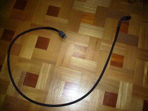

L字(に曲がった)電源ケーブルを作ってみました
マークレビンソン №30.6Lの電源部は今まで付属ケーブルを使用していたので、
電源ケーブルを自作しようと思い、L型IECインレットプラグを探したのですがどこにも売っていません。
(レビンソン、なぜかIECインレットが下向きについている。)
仕方ないので、L字に曲がったケーブルを作ることにしました。
線材は経験上、曲げたら戻らないオヤイデのEE/F-S 2.6、
プラグ類は、AETのPSE-320GRとACプラグ PSE-018GRを使うことにしました。
元々電源部(PLS-330L)には、放熱の為にゲタ・・・というか
山本音響工芸のPB-11Aを敷いて隙間を広げていたので、
きちんと曲げればスペースの問題はなさそうです。
インレット側ギリギリでEE/F-S 2.6をL字に曲げて(結構、力が要ります)、
両端を制振にfo.QのTA-52を巻いて、メッシュ被せて、熱収縮チューブで処理して、、、
と3時間弱で完成しました。付属ケーブルより鮮明でレンジも広いし、音にキツサもなく聞きやすさもOK。
EE/F-S 2.6の電源ケーブルはオヤイデプラグで以前数本作りましたが、
今回はオヤイデ独特の圧力のある音の出方はありませんでした。
プラグによる音質の差に改めて感心です。
