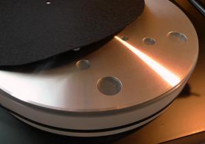

内側に向けて「すり鉢状」のテーパーがつけられており、共振に効くかどうかの穴は別としてもイナーシャ(慣性モーメント)の増加とディスクスタビライザーとの併用でレコード盤の反りも抑えられて静粛性が向上したのは体感できます。
テーパーの作用でインサイドフォースキャンセラーの設定荷重を少し弱くしていますが、この製品自身の説明書には触れられていませんでした。
また約5mmの厚みが有りますのでアーム高さ調整機能では足りないため、DIYの約5mmのアームベースを付け足しています。
ターンテーブルマットが現在使用しているものがヒメロン(不織布)ですので、これとの相性もかなり有りそうです。無いとアルミ素材の鳴きかキツく感じます。
ラバー系マットはよく「音が死ぬ」と聞いていますが、安価なもの或いは天然の皮革系などとの相性を試してみたいと思っています。
【SPEC】●材質:A5052アルミニウムをNCマシニング切削、アルマイト仕上げ ●外形寸法:外径294mm、最厚部5mm、最薄部(レーベル接触部)3.2mm、レーベル接触面凹み0.2mm、テーパー角1.0° ●質量:670g
