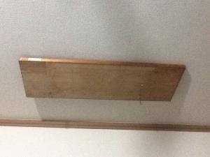

柱、桟を検知するセンサーを駆使しましたが
そのままでは、スパイダーを4点締めできません。
台風19号が来るので暇だった
このチャンスに設置しないと職人さんがいそがしいので
自分でやるしかない。
キリでグサグサして確認して
まず下板を柱か桟がある所に固定(超長い木ネジ)
いい加減な人間なので、塗装もしていません。

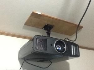

そして、アコスさんに頂いたスパイダーを取り付け

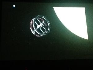

やっと視聴出来ました。
設置距離が2m位しかないので
あまりインチ数は無いです。
ただ一つ不満なのは、壁からの距離が短いため
レンズシフトでも、あまり寄りません。
そのため、少し斜めにしないと
スクリーンの上部に投影されて
自分の首が痛いです。
もう少し、スパイダーの部分に首を付けるしかないのか
今後の改良点です。

  1. レーザーさんへ
    無事に取り付いた事、嬉しく思います。
    補強対策も上手く行った様でなりよりです (^_-)
    天井付けだとシフト量が足りませんでしたか•••(~_~;)
    若干斜め下に向けて歪み補正ではどうですか? 角度が変えられるのもスパイダーの特徴ですから。
    突っ込む前に言われちゃいましたね(笑) 他人を責めるほどウチもキレイな仕上げではありませんが(笑) 期待しています。
    でわ楽しんで下さいませ。

  2. アコスさん、どうもありがとうございます
    本当に助かりました
    スパイダー2には首が付属していて
    長さ調整できますが
    1は仕様が違うとおしゃっていましたね
    余っている材料で首を
    作って調整してみます

  3. 可能な限り補正は使いたく無いモノですね。
    ビクターはシフト機能がシッカリしてるので台形補正は無かったのかな?  うる覚えですみません (-.-)
    単純に角材を仕入れて補強板に付けて仕舞うと言う手が良さそうですが・・  如何でしょうか?
    せっかく取り付いたのですが 外して 角材を固定して せっかくですから塗装して・・・ 頑張って下さい。
    素人発想ですみません・・・ "(-""-)"

  5. アコスさん、なんかいさん、どうもです
    塗装は一番苦手です。
    今、しごとで余っている
    アルミレール(端子台を固定する)ので首を延長して
    下げて見ましたが
    今度はカーテンレールが当たってしまいました。
    もう少し長いレールを切って
    明日にでも再挑戦です。
