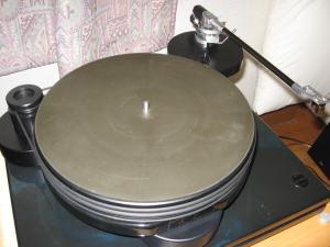

ターンテーブルシートを、替えて見た。キッカケはステレオ・サウンド167号。連載の「アナログ・ルネッサンス」で、今使っているエース・スペースが取り上げられており、付属のシートが、音質に影響を与えていることを書いていたからだ。
早速、予備機のパイオニアのプレーヤーに付いていたゴムシートに取り替えてみた。
思いの他、音に変化があった。いや、大変化だ。
音の広がりや、低音の量感が大きく拡大された。付属のスポンジのシートは、このパイオニアのゴムシートに比べると、音場はコンパクトになり、微細な表現に長けているようだが、サウンド全体のクウォリティは、パイオニアのシートが上だった。
市場には、既に多くのタンテ・シートが出回っているが、私は全くノーチェックだった。
この分野は全く分からないので、取りあえずネットで、情報を集めた。
その中で、逸品館で紹介されていたセイシンのシートに興味をもった。
セイシンは、新横浜に営業所があり、自宅から環2を通れば30分で着く距離で、しかも貸し出しをやっているようなので、在庫があればそのまま取りに伺う予定だった。しかし、電話で連絡すると、今は、やっていないと言う。
このシートが発売された頃には、やっていた様だが、やっていないのであればしょうがない。しかし、この会社のページを調べていると、MEDIAに雑誌記事で紹介されたことがあった。それによるとSTEREO(07年11月号)に、このスタビライザー・シートが紹介されているとあった。
しかし、STEREO誌は、購入していないので、図書館を利用することにした。
横浜市に点在している市立図書館で、この雑誌を蔵書している館が3館ヒットした。幸いどの館も、貸し出しはされていなかったので、この中から一番近い図書館に行った。
この11月号の他にも、SHM-CDの生産ラインを取材したもの等、数冊借りてきた。
で、ターンテーブルシートの各インプレを読んで、一番興味を持ったのが、フォックのRS-912だった。最初に興味を持ったセイシンは、スリップする傾向があるとあった。
価格も安価で、厚さも3ミリと、今使っているシートと同じということもあったので、このフォックを購入してみた。
家に帰り早速、試聴してみた。
SNメチャメチャ向上!!、なんですかコレ?
試聴盤には、松田聖子のパナップルや山口百絵の引退コンサート、それにスティービー・ワンダーのトーキング・ブックと、相当、昔の盤にも関らす、音が冴えまくり。特にトーキング・ブックのサウンドは、こんなにも微細な音が聞こえているのにも関らず、音に熱気が帯びているのが、素晴らしい結果だ。
このRS-912には、2ミリのフラットのシートと、1ミリの穴のあいたシートがあるが、2ミリのフラットシートが、全ての効果を司っている。確認のため、このシートを上下に取り替えながら試聴してみたが、レコードに接する面に2ミリのシートを接触させる方が、音の冴えや、奥行き間等の3次元的な空間表現に長けていた。
このシートの素晴らしい点は他にもあって、レコードを載せてしばらくすると、このシートにレコードが密着する事だ。レコードを聴くということは、ある意味、回転している盤を針で止めるようなものなので、この針の抵抗に対して、タンテ・シートは、プラッターの回転力を、滑ることなく確実にレコード盤に伝える必要がある。
ノッティンガム付属のスポンジシート、それにパイオニアのゴムシートも、この上にレコードを乗せて、止まっているプラッターを回そうとしても、いずれもレコードが滑ってしまった。
これは、他に例えるなら、不安定な床に置いたスピーカーと同じで、入力があったとき、振動板が前に出る時、足元がグラグラだと、満足に前に出られないのと同じだろう。
しかし、このフォックのシートは、置いたばかりでは滑るが、時間が経つと盤と密着する。しかも、レコードを取るときも、静電気が発生しないので、すこぶる作業性がいい。
