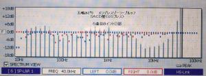

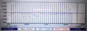

CDの上限周波数は20kHzと聞いていたが、DG-48の画面を見てみると40kHzまで振れていた。しかし振れるのはアナログ接続だけで、しかもサンプリング周波数が88.2・176.4kHz時のみ。44.1kHzだとデジタル接続(HS-Link)と同じくスペアナでは20kHzまで振れた。
このことをアキュフェーズに伺うと、DG-48でD/A変換時にオーバーサンプリングを行うため、ノイズがスペアナに見えてしまと言うことだった。変換時にはかなりフィルターで落としているが、広帯域を再生するためノイズが落とせない帯域があるという。

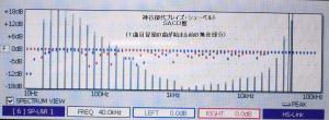

ということで、CDから出るはずのない40kHzの正体が判明したのだが、それにしてもキレイなカーブをしている。写真のようにこの40kHzの波形は、どのCDを掛けても常に控えめの低い値を示しており、中域の7~800Hzをピークにキレイな山の形を成している。
ノイズシェイビングによって可聴帯域外に掃き出されたノイズの波形は、SACDでは常にこのように見える。時間によって刻々と変化するので一概には言えないと思うが、この40kHzのノイズは結構大きいようだ。また全体的に低めの曲では、この高周波のノイズが最も大きい音ということもあるので、SACDを聴くときには音量には注意したほうが良いのかもしれない。
