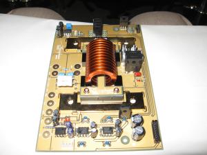

A-200のダンピングファクター(DF)が1000を達成したからと言って、ファーストワット社のSIT1が1~2であり、ドリームチームが手掛けたというコンステレーションのヘラクレスは160しかないことを考えると、アキュフェーズも遂にカタログスペックに走ったかと落胆していたのだが、今日の説明を聴いてそれは杞憂であった。まずDFを上げるには、増幅素子をパラレルにするという話よりも興味をもったのが、SP端子の裏にあるコイルだった。それは断面が長方形になっていて、以前のモデルは円形だという。A-200で長方形にした理由は極めて単純で、円形よりも方形の方が断面積が大きいからだ。その結果、抵抗値が低下してDFを向上するのに役立っているそうだ。写真を見るとハッキリするが、コイルの大きさも子供と大人の違い位、まるで別物だ。奥が出力の小さなアンプに使われているコイルで真ん中がA-65とM-6000のものであり、基盤上にあるのがA-200のコイル。あまりに大きいため、ハンダでは支えきれないので、コイルの中にハンガーを通して固定していた。
以上が、当初メーカーが想定していたA-200のセールスポイントということのようだが、アキュフェーズも、ほんの数日前、コンデンサーメーカーから知らされたという情報も、これらに負けないかそれ以上のものであると感じたのでそれも記してみたい。コンデンサーというのは電気を一時的に蓄える役目があり、そのためオイル等化学的な要素が重要視されがちだが、今日の説明では、科学的は要素よりも機械的な要素の方が音質に与える影響が大きいという。コンデンサーで機械的とは何のことかサッパリ判らなかったが、それは内部に巻かれるアルミ箔をどれくらいの強さで巻くかとか、そういうことらしいのだ。で、その巻かれたアルミ箔は通常、接着剤でコンデンサーのケースに固定されているのに対し、A-200のそれは接着剤が使われていないという。接着剤がないと箔がケースの中で宙ぶらりんの状態で、当然振動などで箔の隙間が影響を受けて不安定な状態になってしまう。ではどうやってA-200のコンデンサーは内部の箔を固定しているのかというと、ケース自体で箔を固定しているという。この技術はある分野からの応用で、この分野からオーディオに使われるのは、このA-200のコンデンサーが初めてだという(恐らく世界初)。そのためA-200に使われているコンデンサーのケースは肉厚になっているそうだ。
