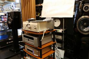

MQAの詳しい話はこちらを参照していただき、今日はTIASとビックカメラ有楽町店にて、麻倉玲士氏によるMQAのデモを聴いてきた。DACはTIASではマイテックのマンハッタン2で、ビックカメラは念願のメリディアンのULTRA DACだった。

  3. はじめまして。って実はビックのこの場所でプチ遭遇していたと、写真見てビックリ(´⊙ω⊙`)
    丁度、4名がかりでそのシステムの撤収中に(TIAS見た後)そこに入り、Technicsのアンプを視聴してました。(体格の良い方と話されていた方ですよね?)
    お顔までは拝見しませんでしたが、こんな事があるんですね。
    byおにっち at2017-10-01 16:20

    おにっちさん
    こんにちは。偶然ですね、でもスゴク狭かったですね。あんなスピーカーの前に座ったのは初めてです。それだけみなさん、ダイアトーンのスピーカー注目されているんですね。
    体格が良い方って、ダイアトーンの人の事ですか?それなら、多分、私です。
