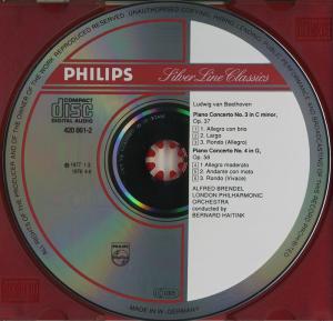

この記事によると、イギリスのCDメーカー、PDO(Philips and Dupont Optical)が、1988年から93年に作られたCDには重大な欠陥が見つかり、メーカーは2006年まで不良ディスクの返品交換を行っていたという。
早速、自宅にあった1988年のデッカやフィリップス・レーベルのPDO盤を調べてみると、今のところ腐食は見当たらなかったので、ひとまず安心した。

    “PDO盤”というのはどうやって見分けるのですか?
    byベルウッド at2017-10-06 15:56
  2. ベルウッドさん、こんにちは。
    PDOはポリグラムがCDを生産するために設立された会社なので、当時のDGやフィリップスレーベルのCD内周に刻印されているので、日記の写真のように確認できると思います。
    また、問題になったCDの一覧表もありました。
    http://www.classical.net/music/guide/defective.php
    どうやら日記で紹介したドイツ製は問題なく、イギリスでプレスされたCDに問題があるようでした。
    by試聴記 at2017-10-06 20:52
  3. ありがとうございました。なるほどよく拡大して見るべきでした。失礼しました。〝Madenin West Germany〝の後に〝by PDO〝と続くのですね。レーベルを見て思い当たるCDがあったものですから。でも、そのディスクはあらためて確認しましたがきれいなものでした。
