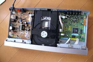

インレットはないですが,ふたを開けてみると,このとおり,
基板直付けではなく,ちゃんとコネクターついてます.
寸法とかたちから調べてみると,どうもJSTのこれの3極のやつのようです.

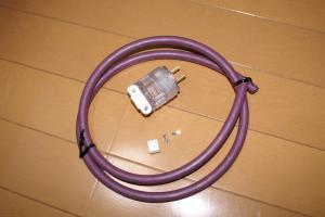

ということで,なんとか作れそうなんで,材料をそろえました.
電源ケーブルは,このコミュニティでも評判の良い,オヤイデのPA-23ではなくて,2芯で良いのでPA-22を使いました.プラグは,明工社のME2573を使ってみました.松下のでも良かったんですがなんとなくこっちにw
材料です.

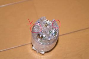

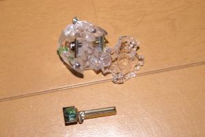

アースの端子は,プラグを分解しないとはずせません.
この写真の赤い丸の部分2箇所でふたがとまってます.矢印の小さいほう付近にマイナスドライバーを入れて軽くひねるとふたが取れます.
このとおり.
ふたをはめるときは,普通に手でやったのでは無理です.
ので,プラグを組み立てるようにねじで締めてやると簡単にはまってくれます.

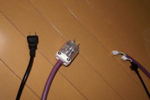

とりあえず,こんな感じで,元のケーブルと比較.

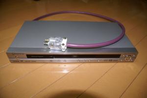

そして,完成.
安いプレイヤーになんか太いケーブルがw

    アース端子の取り外しは,検索しても出てこなかったんで,載せておきました.
