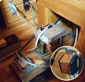

最近電源回路を見直しCVケーブルに交換、ブレーカーは評判のパナソニックに取替えまして一定の効果が上がり喜んでいたのですが
一つ気になる所が、以前から気になっていたのですが
リン(クライマックス)と比較して歪感多く特に高域で感じられておりました
プレーヤーを何回となく点検、調整を繰り返してもはっきりと原因が掴めず
悶々としてました。
昨日試しにアナログプレーヤーの電源を電灯線回路に(Fケーブル敷設)切り換えましたら音が豹変
いままでの歪感がみごとに消滅、持っているノイズゼロトランス(ユニオン200VA)経由に直接の信号源ではないので影響なしと判断し挿入、
リンのプレーヤーを越えました(今のところ)LPプレーヤのノイズがループしてイコライザー(フィデリックス社)に入っていたようです、恐ろしや電源、ハードルが一つ越えました自分の無知さが感じられました。画像の中丸がプレステージ専用電源トランス(IN100V⇒OUT19v×2AC)
メロディヤ盤を試聴しその録音の良さを再確認する次第でした。参考迄に。
