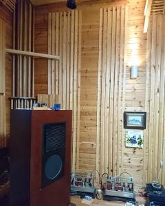

ルーム壁の強固で、それらしき雰囲気を。
2020年12月08日
ルーム完成後、壁板の乾燥が進み音も安定してきたのですが
乾燥に伴い以前より高域側の吸音が増えたようで
寒いですが合間を縫い、部屋全体の塗装を、
以前にSP廻りは済んでたので
今回は両サイド試聴位置寄り、天井の一部と全体的に塗装を。
なにせ安普請で高級材は使ってませんので苦労します。(笑)
少しどうなるか結果が不安もありますので、目止め程度に薄塗りで
様子見ながらです。
2,3日乾燥をし試聴を、ですが高域が僅か出過ぎです、
アッテネータの調整で-2.5dBから約-2.7dBに落とし
何とか纏まりが出ました。(想定内に上がりました)
部屋を弄ると機器の調整が必要ですね。
少しは演奏会場らしさも見えてきました。
TIGRAN ALIKHANOV piano
Melodiya CM 03191-2
追記:12月15日
アッテネータのDALL無誘導抵抗のエイジング、壁の乾燥が進み
音がこなれより良い響きに、クラブサンの精細な表情が現れてきました。

  4. ヒジヤンさん 今晩は。
    さすが良くお分かりですね(笑)
    部屋も音が経年変化してますよね。
    ほんと失敗を恐れながらです、結果は良かったかな
    と思ってます、安く軽い木材はかなり高音が吸われてますね
    今回の塗装で感じました。
    塗料は硬い物があるようですが
    一般的なウレタンニスを利用しました。
    by田舎のクラング at2020-12-08 20:00
  5. クラングさん 相変わらず DIY やってますね。
     高い三脚の上り下り, 充分に お気を付けください!!
    表面がニスを塗られたことにより 滑らかになり 反射も 強くなったことでしょうね。
    見た目に 少し 問題も出るかもしれませんが あらめのサンドペーパーもしくは スコッチで 表面を 荒らすという手もありますよ、
     2液性の塗料を使うと 多分 もっと硬くなると思いますが??
    オイルで コーディングされたら どうでしょうね。
    すみません。 勝手なことを書いてます。
    byX1おやじ at2020-12-08 20:33
  6. x1おやじさん 今晩は。
    脚立も痛んで来てますね(笑)
    ウレタンニスですので余り固くもないと思いますが
    2液の物も考えたのですが、簡便な物で済ませましたよ
    反射が強すぎてもと思いながら手探りです
    板も乾き繊維も安定して来ていい頃合いかなと思い
    やってしまいました。
    いい塩梅の拡散と音のプール感が出てきましたよ
    荒めのサンドペーパーは良いかもですね。
    アドバイス参考になります。
    また落ち着きましたら、お邪魔しますよ(笑)
    by田舎のクラング at2020-12-08 20:53
