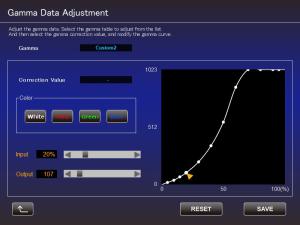

DLA-Z1でもDP-UB9000で最適化してみようと思い、
ベーシックな輝度のプロジェクター(350nits)の
カスタムガンマを計算しました。

JVCのキャリブレーションソフトでカスタムガンマを作っているところ。
明るいところはDP-UB9000のトーンマップで色を残して
暗いところはDLA-Z1のカスタムガンマカーブで暗部階調を出します。
このカスタムガンマカーブではHDR(ST.2084)のガンマ設定で
調整しきれなかった黒つぶれ部分が解消できました。

2019/02/14 計算式を追加しました。
inputは0から1.0。MaxCLLは350または500。
outputはキャリブレーションツールで入力する値。
output =MIN(POWER(POWER((MAX(POWER(input,1/78.84375)-0.8359375,0))/(18.8515625-18.6875*POWER(input,1/78.84375)),1/0.159301758)*10000 / MaxCLL, 1/2.2)*1024,1023)
