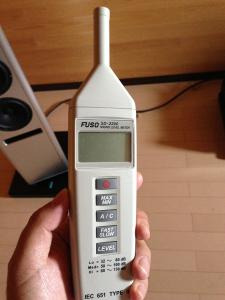

まず計測機器はこれです。数年前に買ったFUSO SD-2200。

これらを総合すると、私はクラシックの場合ピークを80dB台後半、ロック・ポップスだと80dB前後くらいの設定を「心地よい」音量として聴いているのがわかります。これはもちろん昼の話で、夜間はもっとグッとボリュームを絞ってます。小音量派とは言えないが、原寸大派もしくは大音量派でもない、中庸ほどほど派といったところでしょうか。
