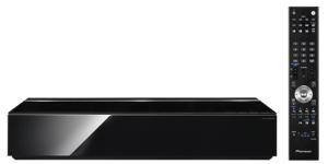

メディアレシーバー部の報道用写真
