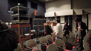

奥がX70RとX30、中央がX90R、手前が旧型のX7とX3。
