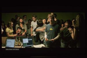

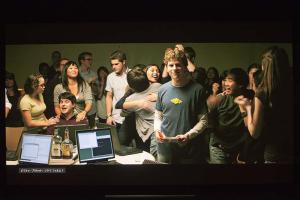

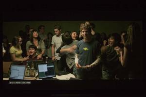

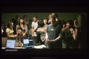

これらのデフォルトモードで映した映像(ソーシャルネットワークから)を以下に掲載します。デジカメの感度レスポンスやガンマカーブ、ラティチュードなどから、画面の再撮画像では絶対的な画質の評価はできませんが、それぞれのモードの相対的な違いは分かるかと思います。ちなみに撮影はニコンのD3Xで、レンズは50mmF1.4G、ピクチャーモードはニュートラル、ホワイトバランスはテストソースを使用してマニュアルで固定し、感度も露出も固定しています。
シネマフィルム1
シネマフィルム2
シネマデジタル
リファレンス
