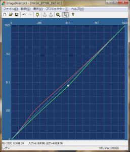

VPL-VW1000ESのガンマカーブを詳細にコントロールできるPCソフト、ImageDirector3をようやくプロジェクターに接続して作動させることができました。なぜこんなに苦労しなければならないのか。このソフトの最新バージョンはクレジットによると2008年で、それ以来アップデートされていません。Windows7は正式サポートされておらず、64ビットOSではインストールさえ出来ません。現行のVaioがことごとくWindows7 64-bitなのにこれはどういうことか。外注まかせで作ったか、内製でもプログラマーが異動してしまって手が付けられないのでしょう。ソニーの社内の開発体制が眼に見えるようです。ImageDirector3は本来Ethernetでプロジェクターと接続できるはずなのですが、PCのブラウザからプロジェクターのWebページにアクセスできているにも関わらず、何をやっても(固定IPや直接続など)ImageDirector3から接続は出来ませんでした。結局、USBアダプターを使用してRS232C経路で接続。しかし今日現在、RS232Cポートを持つPCがどれだけあるというのでしょうか。
