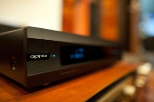

実験的投資をしてみました。きっかけはあるサイトでマルチチャンネルのハイレゾリューションオーディオについての記事を読んだこと。96KHz/24-bitで5.1チャンネルのFLACファイルのダウンロードが始まっていますが、その再生がPCソフトではなくプレーヤーで出来るというのです。そのプレーヤーとはOppoのBDP-93/95シリーズ。なんでもかかるプレーヤーとして定評がありますが、最近ではネットワークプレーヤーとしての機能も備えだしています。また、その出力が非常に「正確」であることにも同社のプレーヤーは定評があり、本国アメリカではリファレンスとして定着しています。現在我が家で使用しているBDプレーヤーはパイオニアのBDP-LX91ですが、3D対応はしておらず、これまで3Dコンテンツの再生はパナソニックのBDレコーダーを使用していました。という様々な理由から、Oppo BDP-95の購入に踏み切りました。

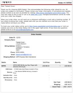

Oppoのダイレクトストアで購入し、送料含めた支払額は1139.75ドル、クレジットカードの日本円請求額は90110円でした。また、着荷時に消費税2400円がかかりました。ダイレクトストアで購入すると、プレーヤーのブルーレイのリージョンコードはA、DVDはリージョン1になります。ブルーレイは日米が同じリージョンですが、DVDは異なっていたので、これまでは米国で購入したDVDの再生のためにパイオニアのDVDプレーヤーをリージョンフリー化して使っていました。

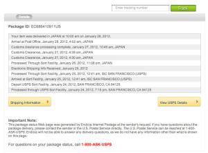

出荷の案内がくると、コードで追跡することが出来ます。私のオーダーは発注から5日ほどで届きました。

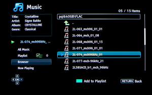

ネットワークが不成功だったので、今度はマルチチャンネルのFLACファイルをUSBハードディスクにコピーして、BDP-95のUSBポートに接続します。ホームメニューからMusicを選ぶと、メディアが表示され、そこからフォルダをブラウズしていくことが出来ます。
目的のフォルダに行き着くと無事FLACファイルが表示され、96KHz/24-bitで5.1チャンネルのFLACファイルを再生することが出来ました!

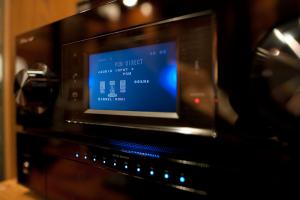

出力はHDMIで、アンプ側でも96KHzの5.1チャンネルのPCMと認識されています。
再生時は曲名やアルバム名、カバーなどもちゃんと表示されます。
