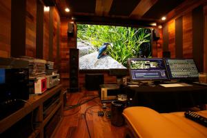

FDR-AX100のレビューで紹介したとおり、4K編集は大して難しくありません。私はMacのノートブックで問題なく編集していましたが、せっかく4Kプロジェクターとスクリーンがあるので、ホームシアターで大画面4K編集をしようと思い立ちました。また、最近カメラ2台で同時撮影するマルチカム撮影をしていることもあり、パワフルな編集用マシンが欲しくなったといういきさつもあります。
新しい編集用マシンはMac Pro(12コア)にしました。HDMI端子からVPL-VW1000ES(60pアップグレード済)に3840x2160@30pで出力、ディスプレイはデルの4Kの24インチIPS液晶モデルを二台で、4Kのトリプルディスプレイ仕様です。OSXはHiDPI表示が選択できるので、24インチで4K解像度でもアイコンが豆粒になったりせず、美しいUIが実現できます。ただ、HDMI出力ではAV出力の扱い(編集ソフトFCPXのメニューにもAV出力として表示されています)なのかHiDPIは選べません。我が家のアンプはHDMI1.3のパイオニアSC-LX90なので、Mac Proとプロジェクターはダイレクト接続し、音声はMacの光デジタル出力(ミニプラグ)を角型Toslinkに変換してアンプに入力しています。ちなみにAIMのフラットケーブルは1080pでは3D含めて問題なく使えてましたが、4K@30pは映像が出ませんでした。その前に使っていたモンスターのケーブルを試したらこちらは問題なく映像が出ました。やはりケーブルはシンプルな方が良いですね。
大画面での編集は、まず編集マシンが大幅パワーアップし、4Kネイティブ解像度でのマルチカムリアルタイム編集までもが可能になったことも併せて、非常に快適です。ピントやボケも大画面だと非常に把握しやすく、広いUIのおかげで週末半日で100GBたまる素材からシーンを見つけ出すのも格段に簡単になりました。カメラをもう1-2台増やしてもいいかも、とさらに夢を膨らませています。
