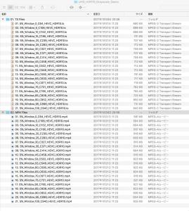

こちらはキャリブレーション用の信号をTSまたはMP4のファイル形式で提供しているサイトです。1200種類以上のパターンを$25で販売しています。私はこれは行けるのではと思ったのですが、我が家のパナのDMR-UBZ1では再生ができませんでした。
そこで、色々な形の4K/UHDプレーヤーをお持ちの皆様にお願いしたいのですが、上記のURLのページを下にスクロールしていくと、左の底に「Free Demo Download」というリンクがあります。これはHDR10でのグレイスケール信号のセットを無料でダウンロードできるもので、下のようなファイルを入手できます。
このファイルがお持ちのプレーヤーで再生できた、できなかった、という情報をお寄せいただけないでしょうか。

  1. Panasonic DMP-UB900で再生を試してみましたが
    全てのファイルにおいて再生不可と表示されました。
    念のためフォルダの階層構造の影響を無くすために、
    USBメモリ直下に移して再生を試してみましたがダメでした。
    Panasonic系はダメなのかな…。

  2. Hermitageさん、早速ありがとうございます。
    AVS ForumではSamsungのプレイヤーでは再生できたという報告はあったので、この書き込みをしたのですが、Panasonicは確かにダメかもですね。Oppoに期待したいと思います。

  3. 追加情報です。
    BRAVIA KJ-75X9400Cも再生できません。
    Playstation4 Proでもダメでした。
    SONYもダメかもしれませんね。

  4. おはようございます。
    OPPO UDP-203ではTSファイルもMP4も再生できました。
    読み込んで再生し、UDP-203の再生カウンタも動き、203上の表示もHDR、テレビ画面にもHDR10と出るので認識しているようです。
    真ん中にファイルごとに違う濃さの(グレー度合い)絵が出て、左下に35%code371とか各種別?が表示されます。
    キャリブレーション簡易的にできるなら少しやってみたい気がしますが、居間だと明るいからあまり意味ないんですかね?
    byclintonlibido at2017-02-17 07:53
  5. clintonlibidoさん、
    情報ありがとうございます。やっぱりOppoは強いですね。
    キャリブレーションはお持ちの表示装置の機能によっては簡単だったり、超めんどくさかったりします。明るくても意味がないことはありませんが、暗い環境の方が恩恵が大きいのは確かです。
    by元住ブレーメン at2017-02-17 10:25
  6. こんばんは。ご無沙汰してます。
    HDRのキャリブレーション、難しいですよね。
    最近4K/HDR環境に移行したので試してみました。
    ・SIE PS4Pro:罰
    ・Panasonic DMR-UBZ2020:×
    ・LG OLED 55B6P:〇!
    でした。
    意外と4K/HDR対応のテレビ自体は再生できるのかもしれませんね。
    (特に量販店でDemoMovie流しているようなものは。)
    まずはご報告まで。
    byもる at2017-02-17 18:08
  7. もるさん、情報ありがとうございます。
    ちなみにもしやと思ったソニーのFMP-X7はダメでした。日系はクレームを恐れて対応フォーマットを限定し、中韓系はベストエフォートと割り切っての実装が功を奏している構図になっている気がします。
    by元住ブレーメン at2017-02-18 23:31
  8. 元住ブレーメンさん、どもです。
    プレイヤーではありませんが、PanasonicののTH-58DX950で再生してみました。
    問題なくHDR再生しております。

  9. ガッツさん、毎度です。
    そうですか、パナでもテレビは再生できるのですか。なるほど。これらのテレビの売れ行きによってはパナもキャリブレーション向きの製品を増やしてくれるかもしれませんね。とはいえ、日本ではまだまだキャリブレーションの重要性が十分には理解されていない印象があり、どこまでメーカーがコストをかけてくれるか、というところですね。
    by元住ブレーメン at2017-02-19 13:50
