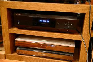

最近このコミュでもちょいホットな新ハードのひとつ、UHD-BDプレーヤーのOppo UDP-205。我が家でも導入して、ようやく週末二回分ほど使いました。最近は映像プレーヤーは安価なモノしか作られなくなってしまったので、UDP-205は至極まっとうに設計されていると感じます。

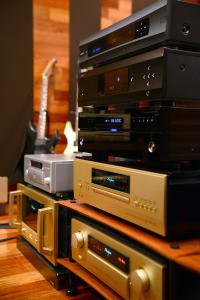

我が家の歴代BDプレーヤーを並べて(積んで)みました。パイオニアのBDP-LX91は発売当時の定価が43万円とUDP-205のほぼ倍でしたが、当時は「BDでようやくまともな中級機が出てきた」という印象でした。その前のDVD時代にはエソテリックやラックスマンなどもプレーヤーを出していて(海外勢は言うに及ばず)100万円を超えるモデルもありましたし。

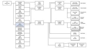

こうして並べてみると、UDP-205はデバイスの進化や対応フォーマットの増加はあれ、コンストラクションではまだまだ出来ることがあったのではとは思いますが、BDP-95、BDP-105を経て、これがOppoのフラッグシップの(ビジネス面も含めた)現在の結論ということなのかもしれません。我が家ではLX91の後3D化にあたってOppoのBDP-95を、昨年のUHD-BD導入時にPanasonicのDMR-UBZ1を購入しています。今回はBDP-95との入れ替えという形になりました。参考までにシステム図を掲載しておきます。UDP-205とアキュフェーズのプリアンプの間は、ベルデンのフルバランスケーブル8423とノイトリクのプラグの組み合わせ。ESSの最新のDACチップES9038ProからXLR端子までフルバランス回路の効果も楽しみです。
これでAVプリアンプ・ヤマハCX-5100Aの背面の7つのHDMI端子につながっている機器の内、HDCP2.2対応製品が4つと過半数になりました。最近のAVアンプは比較的安価なモノでもHDMI入力端子全数がHDCP2.2対応が普通になっていますが、ちょっと前のアンプだとHDCP2.2対応端子が2つだけ、とか制限されたモノも存在していたので、今後4K放送やUHD-BD(そして4Kゲームも!)などの導入を計画している人は注意した方が良いでしょう。

  1. 歴代の山積みは壮観ですね (^_-)-☆
     どうも ブレーメンさん。
    こんなに素晴らしいソフト(BDやUHDBD)がアルのに、ハード陣営は実に嘆かわしい事態ですね。 まぁ- 今の状況を考えると未来も暗いですがね(泣)
     予想を裏切る、嬉しい誤算がアッタリしないですかね。
    私には多機能が邪魔臭く触手には反応しませんが(笑)現有機がトラブルに見舞われたら選択肢は他に無いんだよね (*_*;
     そうそうoppoの字幕移動はメモリしていて便利でした。  パナはリセットされてしまう意味が分からない!(笑)
