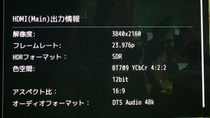

ここで鴻池氏がはっきりと書いていない事実を最初に書いておきたいと思いますが、当機はHDCP2.2に対応したHDMI2.0端子を装備(入力1のみ。入力2はHDMI1.4a仕様)しており、UHD-BDからの4K映像信号の入力ができますが、HDR信号には対応していません。つまり解像度は4KながらSDR再生ということになります。こういう仕様は珍しく、現行機だとソニーのVPL-VW1100ESが発売時期の関係で、やはりHDMI2.0端子は搭載しているものの、HDR再生に対応していません。現在市場で販売されている4Kプロジェクターは基本的にHDR再生に対応しているので、残念な部分ではあります。HDR信号を受けられないということは、UHD-BDのBT.2100で規定されている高色域も広ダイナミックレンジも、一旦BD並みのBT.709相当に変換されてから、プロジェクター側で処理されるということで、HT9050の出力系自体はDCI-P3相当と広色域を誇るものの、変換が多すぎて何を期待して良いか分からなくなるというポイントがあります。HT8050がBT.709ベースのTHX HD認証を取れているのに、BT9050が取れていないというのもこの辺が理由かもしれません。

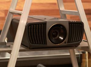

梱包を開けると、HT9050は妥当な大きさと重さ(14.8Kg)で、エアフローも前面吸排気とよく出来ており、後面を塞いだり、前面しか空いていないボックスに入れてしまうような設置も可能です。この重さなら自分一人で天吊り設置も可能でしょう。各社ハイエンドモデルもできればこのくらいの重さで作ってほしいものです。ただし、レンズの投射距離はちょっと長めの印象で、スクリーンまで十分な距離が必要です。レンズのシフト、ズーム、フォーカスは全て本体のダイヤルあるいはリングを回すマニュアル方式。我が家ではディスク15枚で一回くらい再調整しているのと、やはりスクリーンにかぶりつきの位置で見ながら調整がしたいので、これはリモコン方式が欲しかったところ。レンズキャップも手動の着脱式です。

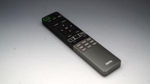

そのリモコンは、機能割り当てのないボタンがいくつかあるOEM汎用品ですが、シンプルながら十分な機能を持っており、自照式で使い心地は悪くありません。端子は側面に全てまとまっており、端子間の距離も十分あって端子が大きくても余裕で差すことができます。

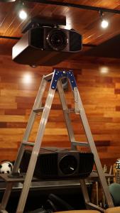

さて設置。我が家はJVCのDLA-Z1を天吊りしているので、その下に脚立をたて、板を渡してそこに据え置き設置しました。
自分のいつもの視聴位置から振り返るとすぐ上にレンズの前玉がある状態です。電源を入れると、立ち上がりの早いLED光源らしくほぼすぐに映像が見られる状態になります。スタートアップ時のBenQロゴが4Kで高品質になるともっと良いかも。まずは2KのBDから。HT9050は時分割とはいえデバイスの総画素数はネイティブ4K相当なので、2Kなど4K以外の信号を入力してもいつもアップコンされてみることになります。2K入力でみる映像は、DLPっぽく鮮やかめですが、基本的に素直で可もなく不可もなしと言ったところ。

肝心のUHD-BDの画質はどうか。先に書いた通り、このプロジェクターはSDR信号しか受けられません。SDRとHDRがどう違うか下の表に簡単にまとめました。

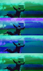

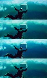

SDR信号にするだけで随分な情報量が失われてしまうことがわかります。ただし、4K解像度はそのまま保たれます。確かに解像度に関してはTH9050は「ちゃんと4K」という解像感を見せてくれます。時分割の影響はあるのかと念入りに見ましたが、肉眼ではわかりませんでした。でもマニアとしては本当は何が起きているか把握しておきたいもの。というわけで、秒間180コマ撮れるカメラ(パナソニックGH5)で高速撮影して見ました。上がDLA-Z1、下がTH9050です。

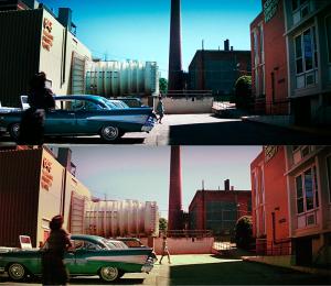

色域やダイナミックレンジに関しては、やはりTH9050はSDRしか受けられないということで不利なことは否めません。下の写真は映画「Hidden Figure」のいちシーンで、駐車場を主人公が走る場面ですが、明暗の差が大きい上に、さらにクルマのクロームメッキのパーツの輝きなど、ピークの明るさもある、HDRらしい映像です。さらにこのディスクはマックス輝度4000nitでオーサリングされていて、1000nit付近で制作されている多くのディスクと比べてもピーク輝度の伸びが印象的なコンテンツです。上がDLA-Z1のHDRモードで映した映像、下がTH9050でSDR変換映像をDCI-P3モードで映した映像です。
