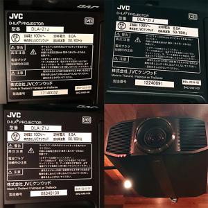

今更ですがJVCのDLA-Z1は同社初のリアル4Kプロジェクターで、民生用モデルではトップクラスのレンズの他、レーザー光源による広色域や3000ルーメンの高輝度など、現在もリファレンスモデルとしての地位を確立しており、私も画質には満足して使っていますが、一方で我が家の場合は不具合も(通常より多く)経験しています。最初の個体は2016年末ギリギリに納入されたものでしたが、昨年半ばのV1.2のファームウェア・アップデートでトラブルを起こし(映像全面に緑のノイズが乗る)、交換になりました。二つめの個体は、ユニフォミティがイマイチで、テストディスクでグレーを映すと色ムラがかなり大きかったのですが、次第に画面下部にピンクの色被りが大きくなり、さらに使用中にいきなり落ちて三つの前面インジケーター全てがオレンジに点灯する症状が頻度を増し、こちらも交換になりました。ちなみに三台のシリアルナンバーには一見して分かる様な一貫性がなく、膨大なロットやバージョンの枝分かれがあるのだろうかと妄想してしまいます。今年に入ってからのバージョンアップでHDRソースの最大輝度、平均輝度が表示できるようになり、ソース毎の調整の参考になりますが、709時代はリファレンスがかっちりとしていたのにHDR時代に入ってリファレンスがなくなってしまった印象で、本末転倒な印象を抱いています。
