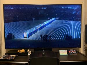

さて、昨年12月1日に「鳴り物入りで」スタート(その割に一般的な認知は低い!?)4K/8K放送。ネイティブコンテンツは潤沢とは言えず、NHK以外はアップコンものが多く、NHKも再放送が多いのが現実ですが、HDとは圧倒的な画質の差を感じることが多いのも事実です。Blu-rayからUHD-BDでは、1080@24pから2160@24pと解像度は四倍になり、HDRやコーデックの変更がありましたが、4K放送はHD放送と比べると1080@60iから2160@60pになった訳で、ピクセル数で言えば八倍(1440x1080の放送と比べると十倍以上)、さらに8K放送ではHD放送の十六倍以上の情報量がある訳です。
我が家では、やはり8K優先で色々なコンテンツを視聴してみました。
まず今回導入したシャープの8Kテレビですが、やはり初物感満載で、問題山盛り。このテレビはアンドロイドTVをOSとして採用しているのですが、アンドロイドTVは8Kには未対応なので、製品としてHDと4K/8Kを分割したニコイチ的成り立ちなのだと推測しています。また、4Kと8Kもシームレスとはいえず、例えば録画リストで4Kと8Kの番組が並んでいる場合、それぞれの録画番組のプレビューが表示されるのですが、4Kと8Kが入れ替わるたびに画面がリセットされるような動作をします。番組表もHDと4K/8Kは操作性も含めて別物。HDMIコントロールもこなれておらず、我が家ではデノンのアンプを使ってeARCで音声を出力している訳ですが、ソースを変えると音が出なくなったり、リモコンの操作を受け付けなくなったりします。一番深刻なのは、録画した番組でしばしばフリーズフレームが発生すること。音声は続いていますが、映像がフリーズしてしまいます。一方で音声が途切れることも。録画予約が32しか出来ないのも年末年始など一週間以上留守にする場合に不便。信頼できる誰でも使えるAV製品の域には到底達していません。同程度のサイズの他社製4K対応製品と比べても価格は相当高く、どうしても8Kを今見たい人以外には「やめとけば」と言いたくなる完成度です。一方で幾多の障害を乗り越えてでもいち早く8Kコンテンツを楽しみたい(私のような)人には現状これしか選択肢はありません。
8T-C70AX1は先代のAX700と比べると画質ははっきりと向上していて、ノイズ感は低減し、黒の締まりも改善されています。とは言え8K解像度の唯一の製品であることを別にすると、かつて使っていた液晶テレビのクオリア005のような、同時代の他の製品を画質でぶっちぎっている感はあまりありません。良くも悪くも「ハイスペックの液晶テレビ」の範疇にとどまっている印象です。一方でHDコンテンツのアップコン画質は思ったより良好で、好感を持ちました。現状では全てのコンテンツを「映画」モードに微調整を加えて観ています。
コンテンツの画質の話を続けると、8KのコンテンツはほぼNHKが作ったものばかりな訳ですが、NHKの画質とは色温度が高く、輝度も高めで、BBC制作のコンテンツなどと比べると、眩しく色あせて見えるのです。人肌は青白く、本来赤いはずのものがオレンジに見えます。また、8Kカメラは台数も少なく、世代間の違いも大きいのか、NHKを持ってしても複数のカメラ間の差が大きく感じられてしまいます。これはマルチカムを使用するスポーツ番組で顕著です。見る番組が全てこれなので、ちょっとシラけてしまうのが正直なところ。8Kの解像度はさすがに高く、ディティールの豊富さは(輝度の高さもあり)見たことのないレベルですが、逆にカメラマンの腕をシビアに試す面もありピンボケがとても気になります。まだまだ黎明期ということなのでしょう。
「4K/8Kは~向き」とコンテンツのジャンルを挙げる人もいますが、私は特にジャンルを問わず、良いものは良いと思いました。特に良いと思ったのはスポーツで、まだ8Kで生中継という番組はなかったと思いますが(大相撲初場所が初?)、フィギュアスケートは衣装のディティールや靴のエッジと氷しぶきなどがリアルで、サッカーは引き気味の絵が多い(それでもディティールはクリア)ので戦術がよくわかり、これはオリンピックが楽しみです。平昌オリンピックのダイジェストも楽しめました。60pになり動的解像度が上がったことの恩恵がよくわかります。
音声もクオリティが向上しています。いまのところ放送はすべてロッシーなAACのようですが、これまでのHD放送と比べて帯域も広くなり、ワイドレンジに聞こえます。これはテレビのスピーカーではなく、ちゃんとしたサラウンドオーディオで聴きたいもの。さらに4K/8K放送はロスレスのコーデックも定義されているので、将来的には4K/8Kの映像に見合った高音質のコンテンツを特にコンサートやライブものなどに期待したいです。サンプリング周波数は48KHzまでで、残念ながらハイレゾ化はなされていません。
