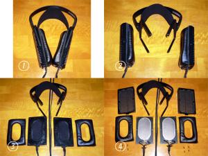

 まずはイヤースピーカーの分解です。
 1.イヤースピーカー
  きちんとした姿を拝めるのはこれが最後です。
 2.ハウジングとヘッドリストを分離します
  30秒程で作業完了。こんなにかんたんに外れていいの?と思ってしまいました。
 3.ハウジングとイヤーパッドを分離します
  40分程掛かりました。接着剤がなかなか取れず、四苦八苦しました。まだ、完全には除去しきれていませんが。。。
 4.ハウジングとスピーカーユニットを分離
  5分程で作業完了四つ角にネジをはずすとかんたんに分離できました。
 総合所要時間が約45分と、思ったより時間が掛かってしまいました。

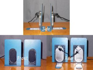

 「イヤースピーカーを固定できるものは?」と思いながら、部屋を物色していると、本立てが目に入りました。「もしかして?」。と、思い、イヤースピーカーのサイズを測ってみると、綺麗に収まるではありませんか。本格的なことは先のことにして、今回は簡易的に本立てを使うことにしました。

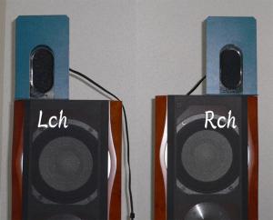

 できあがった(?)スピーカーを所定の位置において、早速視聴開始です。結果は、前回よりぜんぜんいいです。音場の表現が確実に増しています。手っ取り早く音のイメージを伝えると、「イヤースピーカーで聞く音をそのまま前もっていって、奥行きは小さく広がり、横は大きく広がる」と言ったところでしょうか。簡単設置にしては、まずまずの結果でした。ただ、質感がいまいちだったので、それは今後の課題にしておきましょう。
