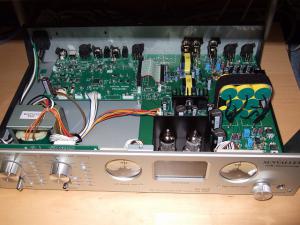

SV-192Sの改造がとりあえず一段落してエージングも落ち着いてきたと思われるので、日記にしてみました。まだまだ詰める所はありますので、徐々に仕上げたいと思います。
ここまでやった感想としては、純正からは考えられないような音質ですね。
このDACは電源系統の強化が非常に有効です。
いじってこそのDACだと思います。

    黄色のフィルムコンの束 凄いですね~
    byそねさん at2010-03-08 07:32
  2. そねさん、こんばんは。
    kobamanさんから推薦していただいてこのコンデンサにしました。
    auricapですが、線が撚り線で太いため取り付けは難しいです。
    DynamiCap の方が単線で取り付けがしやすくて良いかもしれません。
    音質は合う合わないがありますのでつけてみないと分かりませんが・・・。
    auricapは大変相性が良いと思います。澄んだ音色で滑らかになりました。
    bySilovia at2010-03-08 20:43

  4. >そねさん
    私の場合コンデンサ交換からエージングが面倒だったので、一気に進めました。
    交換後3週間のうち2週間ほど常時電源オン&PCからfoobarで曲をかけっぱなしにしてあります。
    2週間ぶっ通しでも特に問題もなくエージングが大分すすみましたwww
    既に交換後300時間はエージングしたと思います。
    このぐらい立つと大分音も落ち着いてきて澄んでいながらも色っぽい音色を奏でています。
    コンデンサの交換は私も4つのパラ接続にしてあります。
    パラにしたほうが、コンデンサの癖が出にくく素直な音になるという話でした。
    純正が1個 10μF(250V)が2個
    交換品 AuriCap 2.7μF(400V)を片側4個×2=8コのパラ接続です。
    1個あたり10μFが基本なので出来るだけこれに数値を合わせれば問題ないと思います。
    あとAuriCapは撚り線で太いのでそのままでは基盤に直接刺さりません。
    しかも4つとかパラっているのでなおさら無理です。
    あとAuriCapは方向性があるのでつける向きに注意です。
    一応基盤も全部バラしてみましたが、単線のコンデンサなら基盤に直接つけたほうが見栄えもして良いです。
    が、撚り線の場合は、純正のコンデンサの足を残しておいてそれにハンダ付けしたほうが良いと思います。
    私のもそのやり方で取り付けてあります。
    ちなみに基盤はフロントパネルからばらさないと全部はずれませんね。
    全部外した方が作業性は良いですが、足を残してくっつけるには外さなくても出来るのでお好みでよいでしょう。
    あとはハンダくずが他の部分に付かないように注意してください。
    自分はつける場所以外はマスキングして安全にしてやりました。
    やり方としてはこんな感じでOKです。
    RK-100は知り合いのオーディオマニアの方から部品を調達したので、その部品をどうやって仕入れるのか良く知らないのです><
    海外からの個人輸入になるような品だったと思います。
    bySilovia at2010-03-09 00:11

  6. >そねさん
    DynamiCapは取り付け実績が報告されていないので,Sv-192sとの相性はつけてみないと分かりません。
    ただ高い物をつければ良くなるとは限りませんので,機材との相性が最も重要だと思います。
    その辺はご理解下さいませ。
