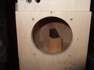

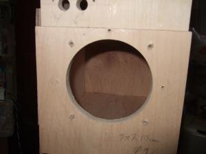

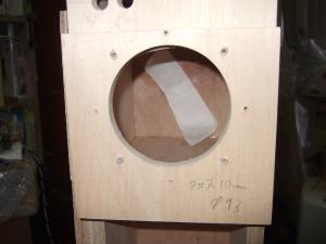

空っぽだった空気室が、中音域の篭り(濁り・付帯音)の原因となっているのでは?と思い、
半紙を入れてみました。
半紙は、スピーカーの対面(つまり背面)に貼り付けるのが一番良好でした。(写真のように、極少量で効きます)
ただ、中高域の強調感や超高域の吸音感が気になり、次の方法へ変更。
ヒノキブロック(45mm角)と、黒檀ブロック(三角柱)を中央付近に設置。
高音域は澄んでくるのですが、中低域が非常に薄くなってしまい、失敗。
どうやら、空気室は単純な形状の方が良いようです。さらに、フラッターエコーが起きないような形ならなお良いのでしょう。

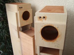

空気室ついでに、空気室内面を「油性ウレタンニス」で塗装してみました。
これで、塗装完了ですw
外側は・・・まあ、後日にやろうと思います。
音としては、若干大人しくなったように感じます。
悪影響は少ないので、やっておいて損は無い処理ですね。
