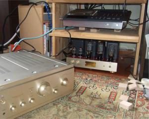

現在使っているラックは、5年前(?)に作製したもので、
加工しやすい「松集成材」と市販スピーカーに用いられる「MDF」
の二重構造となっています。
しかし、この二つの材料はインシュレーターとしても使いたくないような「素晴らしい音質」のシロモノです (ノД`)
そして、構造も「単に物が載れば良い」レベルでした il||li _| ̄|○ il||l
その結果は、
ラックに入れるよりも、「テキトウな家具の上」か「カーペットを敷いた床に置く」方が音が良いという状態に (´;ω;`)

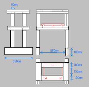

基本は、30mm厚ロシアンバーチを二枚重ねとした60mm厚の骨格です。
この骨格はフレーム状とすることで、不要振動の蓄積を防止し音ヌケ向上を狙います。この辺が「ヤマハGTラック」との違いです。
柱は基本的に正方形に近い形状とし、「60mm×100mm」や「60mm×60mm」となっています。これも不要振動を排除するためですね。
さらに剛性を高めたい場合は、アルミリブを装着することもアリでしょう。
しかし、これだけではマダマダだと思われます。
60mm厚の板材には不要な振動が蓄積しやすく、音がデッドになりやすいです。
いくらロシアンバーチといえど理想的な材料ではないので、「密度(0.7~0.8程度)」「響き」といった部分に不満が出るはずです。
そこで、赤色部のボードを追加します。
現状では未定ですが、メープルやバーチを基本とした材料で、さらに密度をupしたければ鉛シートを積層することもアリでしょう。
鉛と木材の積層は、各種高級ラックが採用するパターンなので期待できそうです。
厚みは20mm程度に抑えることで、機器の持つ響きを殺さないラックとなりそうです。

  1. 棚板をやめてフレーム状の骨格構造にするというお考えがとても魅力的です。

  2. カノン5Dさん、はじめまして。
    >そこで、赤色部のボードを追加します。
    高剛性ラックの構想良さげですね~。設計図の赤い部分の3点支持
    の箇所は固定せずスパイク型インシュレータにすれば、市販ラック
    の「アンダンテ ラルゴ」等に負けない制震性能を得られそうですね。
    私のお薦めはスパイクと受けが一体型で取扱いの簡単なsoundcare
    社の「Superspike」やクライナの「D-drop」があります。
    byマントラ at2010-10-23 09:51
  3. コメントありがとうございます。
    ベルウッド さん
    骨格構造の利点は、QUADRASPIRE や バック工芸社 からお借りしました。最近の高級ラックは面白い視点のものが多いので、見ているだけでも興味深いですね。
    マントラ さん
    スパイク構造はなかなか魅力的ですね。点接触の音は良いイメージがあります。D-PROPは気づかないうちにラインナップが充実していて驚きました。そういえば、エソテリックの足もそういう系ですよね!?
    byカノン5D at2010-10-23 14:39
  4. カノン5D さん、こんにちわ
    売り物にできそうなラック(の設計図)ですね(^^)
    完成が楽しみですね。
    製作途中の日記 お待ちしておりますm(__)m (^^)
    byの~てんき at2010-10-23 15:50
  5. の~てんき さん
    図の方は板厚が実際より薄めですが、割と良さそうなルックスで安心しています。
    製作時は日記に書こうと思いますので、お楽しみに♪
    byカノン5D at2010-10-23 21:38
