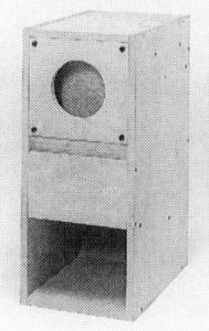

とりあえず、FOSTEXのカタログを見てみると、
なんか良さそうなキットを発見したのです。
http://audio-heritage.jp/FOSTEX/unit/bk10.html
実売なら、ペアで2万円以下。サイズも丁度よい感じでした。
しかも、板材は全て加工済みなので、これは有難い!
このカタログを読んでみると、
 [取付け可能ユニット例] FE107E、FE103E、FE108EΣ、FF125N、FE126E
とあるではないですか。

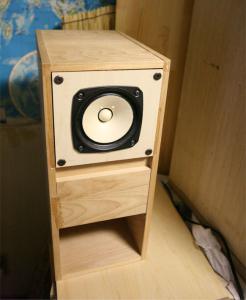

とりあえず、「10cmより12cmのほうが低音出るだろう」みたいなノリで、FF125KとFE126Eに絞り込みました。
熟練者にメールで聞いてみると、「この二つだと、FE126Eの方が自然な響きだよ。」とか。有難いことこの上なしです。
早速、お買い上げ!
ずっしりと重い「BK10」、巨大な磁気回路の「FE126E」。
いやおう無く期待が高まります!
いざ組み上げてみると…
なんと、ユニットが入らないのです!!!
よくカタログを見ると、「12cm口径を装着するには、板材の加工が必要です。」と書いてあるではないですか。
単純な不注意で、決してFOSTEXに非はありません。たぶん(笑)
急いで、フロントバッフルを調達しないといけません。
せっかくキットを買ったのに、「東急ハンズ」のお世話になることになりました。
その後も、接着ミスやら、ハンダミスを連発し、
隙間だらけのバックロードホーンが完成したのです(爆)
しかし、そんなヘタレっぷり全開のスピーカーも、
見事な音を鳴らしてくれたのです。
今までのフルレンジ一発のイメージ(学校の校内放送用みたいなの)とは全く異なる、鮮明なサウンド。そこには、すっかり自作スピーカーに魅了されたカノン5Dがいたのです。
