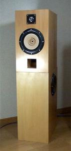

「モアイ」というのは長岡先生が作った3way構成のスピーカーで、フルレンジユニットを使った上部2wayでほぼ全帯域が再生できることが特徴となっています。
http://homepage1.nifty.com/j2altnet/persia/ss66/ss66.html

    モアイはBHや共鳴管主体の長岡氏の中では珍しいバスレフの傑作ですよね。
    ウーハーがどこに付いているかによる、音場や低音表現で違いは興味深いです。
