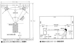

「ステレオ再生で、スピーカーはどう置くんですか?」
と聞かれたら、どう答えるか・・・
PolarBearさんの日記を拝読して、
オーディオマニアであり、そしてスピーカーを作っている私なのに、
これほど根本的なことは考えなかったなぁ~と反省中ですw
さて、私にとってステレオスピーカーの配置は・・・
「左右スピーカーとリスナーの関係は正三角形」
「ツイーターの高さは、耳に近い位置」
「スピーカーは、耳に向けて置く (変な方向は不可w)」
という三条件を基本に、
「上記の『正三角形』はできるだけ大きくする」
「聴感を重視して、自由にスピーカーを動かす」(ずるい条件だなぁ)
という二項目を加えたものです。
この条件なら、デスクトップオーディオでも「0.5mの正三角形」というように適用可能かなぁ~と思っています。

ようやく見つけたのが、
ダイヤトーンで2S-305やDS10000など、1000機種以上のスピーカー開発に携わった
佐伯多門氏の著書「スピーカー&エンクロージャー百科(誠文堂新光社)」の中にに『ステレオ再生の望ましい配置』として紹介されていた図を見つけました!!
それがコレ。
さすがに非現実的かもw
  1. カノン5Dさん、こんばんは。
    リスニング距離を3メートルに仮定しているので
    全体的に大きなスペースになっていますが
    リファレンスになる基本を わかりやすく示していると思います。
    ご紹介いただき有難うございます。勉強になりました!
    byさすらいのサラウンダー at2012-01-28 20:45

    添付の図は・・・  なんか懐かしいですね。 距離はともかく 角度は参考になるかな?  まァ- 現実的には「聴感」で追って行くしかないんですが 普段聴かれる音量や またジャンルによっても 変わってきてしまいますよね。   好みのジャンルが 自分好みに鳴る!コレが一番ですから。  こうやって 試行錯誤している時が 苦労でもあるのですが・・・ 楽しい一時じゃないですかね。
