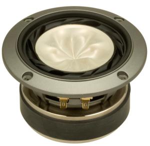

FE108EΣは、バックロード派なら定番のユニット。バスレフでは低音不足のユニットですが、ミッドレンジとしての使用なら何とかなるでしょう。
M100HR-Wは、Mg合金の最新ウーハー。有名ブロガーさんも愛用するユニットで、FW168HRとのつながりも良さそうです。
まあ、ある種の「究極の選択」ではあるのですが、
最終的にFE108EΣにしました。

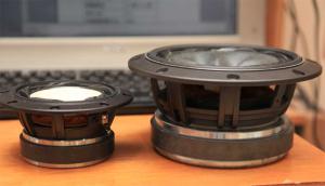

ダンパーはかなり柔らかく、触ると抵抗なくフワフワと動きます。FE126Eと同じぐらいですね。
振動板はスケスケで、かなり薄そうです。背面音が戻ってこないよう、バックキャビティは大き目でしょうか。
このEΣシリーズって、振動板に模様があるので、取り付け向きは自ずと決まってきそうです。

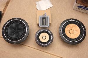

とりあえず、並べてみました。(FE168EΣは代打)
うむ、悪くない。
あとは、箱の準備ですね!
