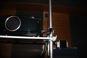

かねてより考えていた、ノイズの撒き散らし元と考えられるプロジェクターに、電源を介してのノイズを遮断するために、アイソレーショントランスを入れました。
秋葉原のノグチトランスです。
一応オーディオ用で価格も安く、映像機器であるプロジェクターのノイズアイソレーションに最適との考えです。
うちでは電源の環境がすこぶる良いので、オーディオ機器にトランスをかませるとデメリットが目立ち、音に影響が出るため一切使っていません。
そのかわりノイズの発生源に対策をして音質への影響をカットしようということです。
導入の効果ですが、はっきり言ってあまり効果が感じられないと思っていましたが、良く聞くとS/Nがほんの少しですが、向上してすっきりしたようです。

  1. Mac_celさん、こんにちは。お久しぶりの日記ですね!(^^;
    元が良いので、邪魔者を防ぐだけというのは、うらやましい限りです(^^;
    うちは集合住宅なんで、間に挟む以外に手がありません・・・こっそりク○ー○電○なんてのを入れてますが、その日記は、いつになるやら(^^;

  3. Mac_celさん こんにちは、
    ここ数日の冷え込みは厳しいですね。私も以前ノグチを使っておりました。オーディオ系では力感がアップしました。注意点として差込口プラグ(プラグ保持部)が割れやすく、単独での交換も出来ないので、極力コンセントの抜き差しは控えた方がいいですよ。分解してプラグを確認しましたが、特に強度のあるものではありませんでした。クレームにもなりませんのでご注意を。

  4. 箱庭さん、ありがとうございます。
    コンセントの抜き差しはほとんどしません。
    ノイズ源のプロジェクターのアイソレーションが目的なので、オーディオ系に入れる予定もありません。
    byMac_cel at2009-12-22 17:42

  7. Mac_celさん 今晩ワ
    ログさんの言われる通り、電源環境の良い所で必要ない様ですネ。
    アイソレーショントランスそのものが電源環境を汚染しませんか?

  8. 皆さんレスありがとうございます。
    ヒジヤンさん
    効果はほんのちょっとですが・・・ほかへの干渉予防の意味です。
    ログハウスさん
    いやーちょっと遊んでみました。プロジェクターなのでオーディオ機器には影響はないようです。

    Rayさん
    アイソレーショントランスは他の機器には影響はないようです。
    プロジェクターのような映像機器はノイズ源なので、遮断しようと思い導入しましたが、格段に効果的とは行きませんでした。
    しばらく様子を見てみます。

  9. Mac_celさん  お久デス  ヽ(^o^)丿  アコスです。
     冷えてますねェ~~   当地(ナガノ)は 先週末に雪になっちゃいまして 未だに 所々に雪が見うけられます。   昼間の温度もアマリ上がらず(真冬日ってヤツ! 零下のまんま一日が終わる) 日陰はシッカリと残雪しています。  (-_-メ)
     ノイズカットトランスの導入ですか!   ノイズの侵入を防ぐ訳ではなく ノイズの進出を喰い止める! イイお考えですね。  Mac_celさんチの様な 良質な電源環境では この様な使い方がベストかもしれませんね。  (^o^)丿    効果が 僅かでも感じられれば オーライ! では、ないでしょうか!  (^_-)-☆
     因みに トランスって・・・  唸ったりはしないのでしょうか?   ワタシは・・・ この手のモノを 使った事が無いので・・・?

  10. WHさん
    トランス導入の結果ですが、画質についてはよくわかりませんでした。精神衛生上入れた方がいいという感じです。入れたことによるデメリットはなかったので、よしとしようかと思います。

    クロ大好きさん
    トランスが余っているならば是非試してみてください。プロジェクターはノイズ源ですので、絶対に何か悪さをしているはずです。
    アコスの住人さん
    いつもありがとうございます。
    トランスのうなりですが、まったく気になりません。ただし重量がかなりありますので、置き場所は考慮する必要がありますが。
