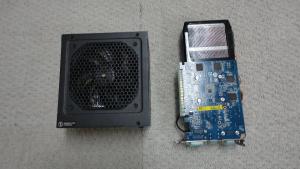

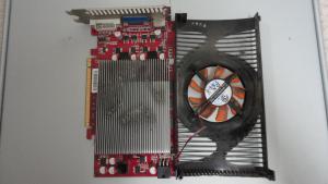

交換前のビデオカードと電源。
大分ホコリが溜まって駆動音もうるさくなっていました。

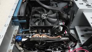

交換後の様子。中々物々しくなった感じ。
ケースファン・CPUクーラー(いずれもサイズ)そして電源・ビデオカードと、4つのファンを替えた効果の程ですが、充分に満足行くものでした。
例えるなら、当初の騒音を100とすると概ね25以下になった、と言えるでしょう。元々「コォ一」というファンの音が大分存在を主張していたのですが、一般的な扇風機の「弱」程度の音にかき消されるくらい静かになりました。あるいは、HDDのカリカリというアクセス音の方が目立つ程度に静かになった、とも言えるでしょう。
結果として、音楽鑑賞時、室内の静的な音にかき消されていた細やかな音を感じることが出来るようになりました。マイナス効果はおよそ考えられませんし、コストもオーディオ用の製品に比べれば大したものでもないので、もっと早くしておけばよかったですね。
