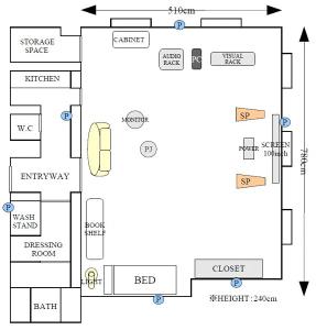

当初の配置で、最も動線がよく使い勝手が良い配置です。しかしながら、部屋の中央で聴く関係か、どうしても低音の量感が相対的に不足します。機器の向上で多少なりとも改善はありましたが、機器構成上からするとどうしても過不足で、多少SPを動かしたりケーブルを変更する程度では、根本的な改善には至りませんでした。

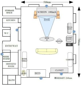

壱の配置に疑問を抱いて、横使いに変更したのは既述の通り。音のバランスについては明確な改善が見られますが、動線が問題で、入口の一部を潰しており使い勝手が悪く非効率的。

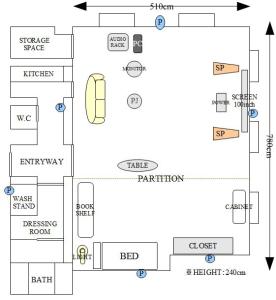

逆転の発想で壱を反転。動線は良いのですが、この配置で聴くと今度はかなり低い音域が過剰に聴こえます。その一方で、ベースラインに芯がなく、イマイチ元気さや表情に欠ける。中高域は抜けよく広大に響き良好ですが、何と言うか帯に短し襷に長し。

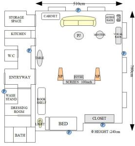

弐と参の改良版。敢えて部屋を分けて考え、室内の5.1メートル×5.1メートルのスペースをリスニングエリアと看做して配置。
ああ、やっとセッティングが出たな、と思いました。音に関してはこれが最もバランスが良い。まだ若干重低音域が強めのきらいがあるのですが、何よりベースラインがしっかりと腹に響き、固く引き締まりつつも一定の量感が出る。全域で一音一音が冴えて定位感も良好、とても抜けが良く開放的で伸びやかに響く。
実は窓側に梁が少し出てる関係上、PJとスクリーンの必要距離が取れず、フルサイズの投射が出来ないという難点があるのですが、それを妥協してもよいと思えるほどの改善が得られます。四⇒参⇒四と再配置して微調整と検証を行いましたが、結果は明らかでした。
まあこれでも全然完成形ではないと思いますが、散々聴いている馴染みのショップの音から考慮しても、充分悪く無い音だと思えます。機器構成から想定される一定レベルはようやくクリアしたなと思いました。

    弍で落ち着くと思っていたのですが難しかったですか? 違いはと言うと弍の方がもっと贅沢だったと言う事かな? (笑)
     確かに動線を潰すのは変! せっかくの広~~いお部屋ですからね。  弐では丁度ソファーの後ろが出入口だったのですかね?  ソファーを前にという案も有るのでは?と思ったらPJの絡みですかね??

    弐の配置は、出入口(開き戸)を潰してしまうので、動線が最悪でした。PJの距離は横使いだとかなりギリギリです。四はPJの距離が足りませんが、動線はなんとか活きます。

    こんにちは。色々試した結果、配置はこれがもう最適だと思いました。他にも案はありまして、斜め配置とかも検討してましたが、諸々の検討の結果ボツに。配置を試せるのはいいですが、実のところ出ない低音に何か問題があるのかともやもやの日々でしたので、肩の荷が下りました。
    配置転換はかなり大変でしたが、なんとか独りでできる範囲内です。と言いますのも、床にタイルカーペットを敷いているので、オーディオベースを押して動かすことができるからです。それがなければ絶対無理でした。
    低音は相当良くなりました。DACのUpdateも行って、これまでから一気に階段を駆け上った気分です。遠からず室内写真を上げようと思います。
