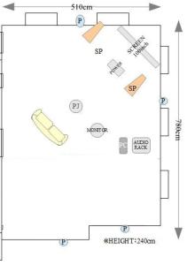

①縦配置その1。
最初のプランで動線は最も良い。音は今考えるとまあまあ。

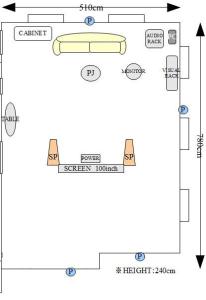

②横配置その1。
低音が不満だったので動線を潰さないように考えた横配置。音はもう忘れました。

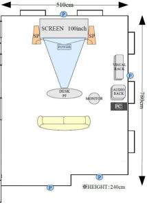

③真ん中配置。
実験的に試しましたが、かなり低い音が盛大に鳴って駄目でした。

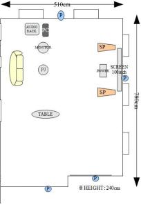

④斜め配置。
実験的に試しましたが、特に音質的なメリットもなく、動線もイマイチでした。

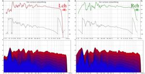

その1から細部を詰めた配置。最近はこの配置で落ち着いていましたが、ここ2年で沢山いい音を聴いて不満が顕になってきました。ポイントは「躍動感」と「低域」が足りない事。デッド気味な室内音響の問題かなあ、と漠然と思っていましたが、原因を掴みきれずモヤモヤ。
⑤の測定結果。
前書いたように中高域は良いけど低域の凸凹はなかなか厄介。今回、思い切って大掃除を兼ねた模用替えを実施してみることに。

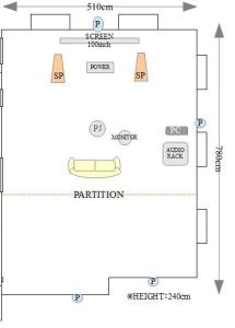

⑥横配置その2(改良版)。
②から中心に移動した配置で、動線が一つ潰れるので以前は不採用だったけど、妥協して一旦音の変化を試してみることに。

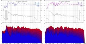

⑥の測定結果。
50~100Hz近傍の凸凹に顕著な改善が見られる。聴感上も躍動感が出て音楽が楽しく、響きも更に豊かで美しい。サウンドステージはちょっと聴いたことないような驚異的な拡がりと立体感、更に録音を問わないゆとりと対応力に魅入ってしまいました。
今回の配置変更で測定上も聴感上もとても良い結果が出たので、⑥の改良版横配置を採用しました。これまで6回以上配置変更していますが(つまり1年に1回程度)、毎回ガラッと変わります。機材やアクセサリーでは難しい根本的な改善を望むのであれば、試す価値有りです。
毎度毎度400㎏以上ある機材を動かすのは大変ですが、この音を聴いたら頬が緩んで苦労も吹っ飛びました。つくづく思いますが、スピーカーの基本は配置と設置ですね。細かいアクセサリーはそれからでも遅くなさそうです。測定していただいたTさん、そしてTHIEL使いのSさんどうもありがとうございました。

    「部屋のどこにSPを置いてどこで聴くか」これがまあ驚くほど違うのですよね。実際に何度も試したので自信を持って言えます。そんなこと分かっちゃいるけど面倒って人も多いと思いますが、試せる環境であれば、まずそこからはじめたほうが良いでしょう。
    とりわけ、低音は扱いが難しい部分だと思います。広い部屋と大きいSPがあれば良い低音が出るかというと、これがそうならないんですね。
    機材でもアクセでもなく、部屋の位置を考え試すのは、最も面倒ですが一切お金はかかりません。測定上も良い結果が確認できたし、これから更に細部を詰めて行きたいと思います。

    ③は超低音が強調されて聴けたものではありませんでした。縦で使うとどうしても40Hz近辺が被るというか膨らむので、①でも色々試しましたが、終始そこに悩まされた感じです。
    今回の⑥は、後ろがドアで奥は廊下なので、適度に音が抜けていくのが結果的に良かったのでしょう。アクセサリーの類は全く使っていません。デッド気味と言われてたので、部屋のカーテンを減らしたのと、窓に遮熱シートを貼ったくらいです。
    アクセサリー有りきで調整するのはどうでしょうね。測定に顕れる程の劇的な改善は、早々難しいと感じています。まず、基本的な調整を済ませた後に、アクセントとしてやるのが良いんじゃないかと思いました。
