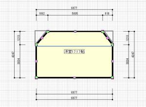

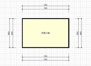

・長方形20帖をベースとする
⇒図面の通り。これをベースに現実的に無理なく可能な範囲で各種対策を立案・実行しました。

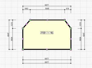

・防音対策工事
⇒上下左右前後に防音することで部屋は若干狭くなります。窓も完全になくしたので外から入る音や外に出ていく音はかなり低減されており、十分な静けさが確保されています。窓がないことで光が入らないため、PJの投射が時間帯に左右されません。スクリーンもなくして壁のクロスに直接投射するようにしたので130インチ相当になりました。但しシアター用途ではないので床による光の反射が強いのはやむを得ないところです。

・一部傾斜天井
⇒青線の上側部分の天井にやや角度をつけてリスニング側に向けて高くなるようにしています。効果の程は前後が分からないもののそれほど大きくはないと考えています。

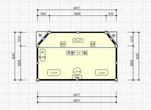

・SP側左右に吸音層配置
⇒右上と左上の角の部分に造り付けの吸音層を配置しています。具体的には壁を造って中に吸音材を入れ、中心部分に置いた吸音パネルから音が入るような構造です。これは取付前後で音の響きを確認しましたが効果は大です。造り付けでそれなりに大きな構造なので、置くタイプの吸音パネルより大きな効果が見込めるのは当然のことでしょう。
・SP側床の強化及び縁切り
⇒青線より上の部分(SP側)は床下を強化して更に縁切りしています。前後の比較はできませんが一定の効果はあると考えています。
・無垢床材
⇒検討を重ねた結果、床材には檜を用いています。これによりナチュラル系のインテリアでまとめる方針になりました。当初はモダン系で行きたかったのですが、固執せず柔軟に考えるのが良いと判断しました。以前の床はビニル系の柔らかい素材で更に多少の凹凸があるというまずい環境だったので、音も見た目もかなりの向上を感じています。

・各種音響調整材は必要量のみとする
⇒吸音層を造ったものの当初かなり響きが多かったので、まずはいくつかの家具を入れ、床にラグを敷き、水平方向の対策として左右と背面に吸音パネルを設置しました。これで大分響きは減ったのですがまだ細部を詰める必要があります。追々やっていけばよいでしょう。
