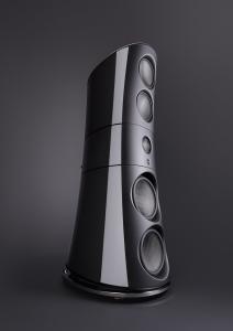

MAGICOからトップモデルのM9が発表されました。
2メートルを超える高さ、450kgを超える重さもさることながら、個人的に最大の注目ポイントはMagico Analog Crossover(MXO)です。
以下公式サイトをグーグル翻訳
ベースとミッドベースのドライバー間の120 Hzのクロスオーバー周波数は、特別な課題をもたらします。このような低い周波数では、パッシブクロスオーバーには巨大なインダクターとコンデンサーが必要になります。最高の部品が試聴され、慎重に選択されたとしても、そのような大きな回路要素は、避けられないほどの大きな損失を招きます。この問題を克服するために、Magico Analog Crossover(MXO)というアナログのアクティブな2ウェイクロスオーバーを作成しました。この重要なコンポーネントは、信号品質を犠牲にすることなく、急なフィルタースロープを提供します。
引用ここまで
対抗馬のYGはパッシブクロスオーバーを突き詰めています。以前書いた通りデビアレはAXDを提唱しています。そして今回のマジコMXOは興味深いものです。いつかどこかで聴ける機会を作りたいと思いました。

  1. Qさん、こんにちは
    450kgとは凄いですね。
    Magicoは昔からネットワークに楕円関数フィルタを採用していたと思います。
    急峻なフィルタースロープと言っているので
    多分楕円関数フィルタなのは変わっていなくて
    呼び方がMXOになったものと思います。
    楕円関数フィルタはリップルが発生するので
    減衰量が揺れるのが特徴ですね。
    byテナガザル at2020-06-13 15:44
  2. 連投失礼します。
    ごめんなさい、良くプレスリリースを読んでなかったです。
    120Hzの分割はアクティブフィルターのLinkwitz-Riley(-24dB/oct)で、こっちをMXOと言っているんですね!
    てことは内部は良くあるサブウーファーのアドオン接続な感じでしょうか。
    ネットワーク用の電源で27kgあるのも恐ろしいです。
    てかサブウーファー電源ではないのかと(笑)

  3. テナガザルさんこんにちは。
    ESXOはQシリーズ、Vシリーズに採用されていますね。今回のM9はこれまでにない物量と仕組みを採用して、それが音にどう顕れるのか聴いてみたいなと思いました。デザインも大きさはともかく垢抜けた感があって個人的に好感触です。
    byQ at2020-06-15 00:32
  4. テナガザルさん
    マジコのM9のソースを読む限りパッシブ、アクティブ共にフィルター形式は
    リンクウィッツライリーフィルターでスロープも-24db/octで統一されています
    アンプは左右合わせて4ch分の出力が必要なのでMXOで分割された120Hz以下の
    帯域を受け持つ15インチx2へも別途アンプが必要になりますのでMXOは
    単純なアナログ2chアクティブクロスオーバーです
    byアスラン at2020-06-15 00:34

  6. アスランさんこんばんは
    ご説明ありがとうございます。
    先ずはプリアンプ出力?の時点で信号を2つに分けて(MXO)
    その後の4chをパワーアンプで増幅
    更にLinkwitz-Rileyで3分割して各ユニットへ接続でしょうか
    どう繋げるのかよく分からなくなってきます(笑)
    いやしかし凄いスピーカーですね!
    byテナガザル at2020-06-16 23:31

  9. テナガザルさん物凄い遅コメですが
    >その後の4chをパワーアンプで増幅
    MXOはローパス、ローカットのみのアクティブクロスオーバーなので
    ●プリからの出力は片チャンネルあたり1本
    ●MXOで120Hz以下と120Hz以上に分割して2系統で出力
    ●その2系統を中高域用アンプと低域用アンプに接続
    ●中高域のさらなる3Way分割はスピーカーに内蔵されれた
    パッシブネットワークでTW/MID/MIDLOWに分割される
    ●低域はスピーカー内にパッシブネットワークは入っておらず
    そのまま低域用アンプで駆動
    だと思います
    byアスラン at2020-09-15 17:44
  10. アスランさんこんばんは
    ご説明ありがとうございます!
    自分もあのあと読み直してそのように理解していました。
    ただここでは投げっぱなしでしたので
    ご訂正頂き助かります!
    byテナガザル at2020-10-18 19:28
