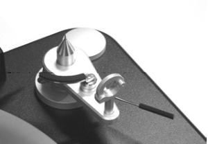

VPI JMW 9 Signature Tonearmarmwand を購入して初めて VPI Super Scoutmaster に装備されている VPI JMW 9 Signature Tonearmarmwand と VPI Aries Scout に装備されている VPI JMW-9 Memorial Tonearm armwand に相互 互換性があることが判明しました。
写真は VPI JMW 9 Signature Tonearmarmwand の軸受け部分です。
中央部の凸部分が、トーンアーム基台のオイルダムに浸かることにより、オイルダンプをかけることができる構造になっています。
VPI JMW 9 Memorial Tonearmarmwand の軸受け部分です。
中央部には JMW 9 Signature Tonearmarmwand のように凸部分なく、広く削られています。
VPI JMW 9 Memorial トーンアーム基台にはオイルダムがありません。
最初、何気なく VPI JMW 9 Memorial 本体軸受け部分 を眺めていて、この構造なら、JMW 9 Signature Tonearmarmwand が利用できるのではないかと思い VPI JMW 9 Memorial 基台に装着してみたところ、全く問題なく動作することが判明しました。
Tonearmarmwand の軸受けピポッドは、高さが調整できるのですが、キチンと高さ調整がされているようです。
一方、JMW 9 Signature の本体軸受け部分には、オイルダムがあります。JMW 9 Signature の本体に VPI JMW 9 Memorial Tonearmarmwand を取り付けると、オイルダムが干渉するのではないかと思っていたのですが、VPI JMW 9 Memorial Tonearmarmwand の軸受け部分は広く削られており干渉せずに動作します。
詳細はこちらをご覧下さい。
http://www.takajun.net/video/storyv080604.htm

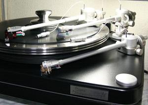

  1. takajunさん、こんばんは。
    ユニヴァーサルアームのようにカートリッジの付いたシェルを交換するのではなく、
    カートリッジの付いたアームごと交換するというのは、素晴らしいアイデアですよね。
    シェルとアームの接点が増えずにすみますし、手軽にカートリッジを交換できます。
    それぞれのカートリッジにあわせて調整したアームになっているので、
    ユニヴァーサルアームのようにシェルを交換するたびに
    調整しなおす必要がないわけですよね?
    それにしてもVPIというメーカーには随所にIQの良さを感じさせられます。
    本当に細かいところまでよく考えられているんですよね。
    上位モデルのアームと下位モデルのアームで互換性を
    持たせているところも好感がもてます。
    ミニチュアの刀剣の掛台のようなものをつくって
    そこにカートリッジを装着した何本ものVPI JMW-9を掛けておいて
    その時の気分やレコードによって、アームを変えるのも楽しいと思いました。
    byぎよむ at2008-06-04 20:30
  2. ぎょむさん こんばんは
    > 調整しなおす必要がないわけですよね?
    そうです。カートリッジの交換がすばやく、楽にできますよ。(^_^)/
    なるほど、これは考えてもみませんでした。うーん、面白そうですね。でも、お金がちょっと・・・ (^_^;)
    とにかく VPI は、アップグレードパーツを多数販売しています。例えば、XLR バランスドコネクタボックス(240ドル)とか、見ているだけで楽しいです。
    bytakajun at2008-06-04 20:52
