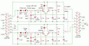

clearaudio BASIC PLUS をバッテリー駆動にする ACCU+ ですが、急速充電回路等が組み込まれているだけで 900ドル( 9万円!)もすることから、自作することにしました。
ACCU+
回路図は、CAD で書き起こしましたので、回路修正を何回か行いましたが、簡単に変更ができました。
バッテリー容量残の検知には 差動式コンパレータ回路を使用して、バッテリーが一定電圧以上の場合に LED が点灯するようにしました。
加えて、エミッタ電圧を 6V 程度に下げ、バッテリを接続しないで clearaudio BASIC PLUS 本体を接続した際に エミッタ、ベース間で アバランシェ現象による電流の逆流がないように設計を変更しています。
とりあえず、ケースの加工 +α までできました。
