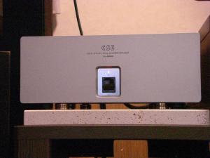

久しぶりにCSEのTX-2000(アイソレ-ショントランス)のチューニングをしました。
(これは、以前のぶやんさんがやっていたのを見て触発されてやりました。)

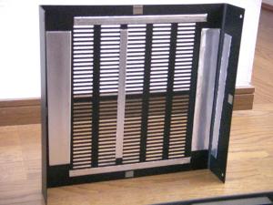

まず制振シ-トを場所を選んで(電気が通るので)やりました。
全体図がこれです。さらに拡大図(右からの図)そして左からの図

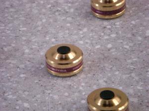

それから用意したのがインシュ6個です。本当は、3個で3点支持をやりたかったのですが1個に付き荷重が5kgなのでやむなく6個使用しました。
TX-2000は、重くて20kgあります。  参考までにもう1台所有の中村さんのNSIT2000は、28.5kgです。インシュの拡大図がこれです。audio-technicaです。
そして最後がトラバ-チンのボ-ド(厚さ30mm)を敷いて完成。約30分です。別の角度からです。
チューニング前からの違いは、低音が少し締まったのと中高域の特に中域が浮き出た感じで輪郭がくっきりしました。

  1. こんにちわ 中年さん。
    防振処理やられましたか!! 効果があったでしょ(^_^)v
    シートが剥がれて垂れ下がらないよう粘着力には充分
    注意して下さい。念のため万が一の事を考えてヒューズホルダーや
    線の裸部分にはビニールチューブなどで覆っておく方が安心ですよ!
    足元の加工ですがもともと付いていたのを
    取っ払ったのでしょうか?
    私もRX-10050の方は処理をしていません。やはり発熱が心配で...
