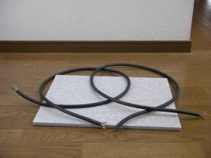

今回は、電源ケ-ブルの自作の手順を紹介させていただきます。
用意しましたのは、ケ-ブル G/S#302nano3(以前の#301の金のコロイド液プラス銀でその比率が
3対1でコロイド液の濃度を3倍に強化した電源ケ-ブル)
商品はGSC-32WJUP(1.8m¥52500)で販売されています。
ちなみに#301の完全純正仕様(部品が全く同じ)の自作電源ケ-ブルも作成し使っています。

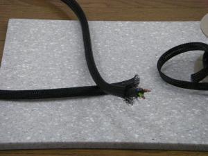

G/S#302nano3を3m用意し、2等分して1.5mで使います。
そしてメッシュのスリ-ブをかぶせます。

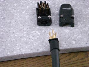

今回は、ACプラグ(PSE018HG)IECプラグ(PSE320HG)丸型端子・棒端子は、すべてAETの純正を使用しました。ただ純正使用が金メッキ使用なのですべて金メッキタイプの部品を使っています。  ICE側に熱チュ-ブで処理し棒端子を取り付けさらに棒端子を透明の熱チュ-ブで処理します。ちなみに棒端子の方向は全て取り付けに合わせて方向を出しています。
これをICEプラグに取り付ける前に取り付けゴムをつけています。
それからICEプラグに取り付けたところです。ここがミソです。なるべく電線にストレスが掛からないようにスム-ズ(この取り付け方によって音が変わってきます)に取り付けます。今度は、ACプラグ側です。熱チュ-ブで処理しケ-ブルのはがす長さとケ-ブル自体のはがす長さを決めます。(参考までに16mmと7mmです)それから丸型端子を取り付けます。これも何度も確認してそれぞれの方向をとって取り付けています。 取り付けは、写真に写ってませんけど圧着工具(¥2000~5000くらい)で取り付けます。端子に透明熱チュ-ブを処理して取り付け完了。 最後にACプラグを取り付けますが、ここがいつも緊張するところです。長さ・方向がちゃんとあってないとすんなりと取り付けられません。今回は、比較的スム-ズに出来ました。

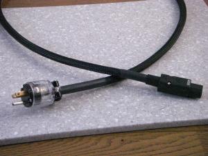

慣れると この丸型端子・棒端子は、本当に便利で確実です。 音のほうもこれらの部品を使った方が圧倒的にいいですね。  ただ端子類が結構高くつきます。失敗するとその端子は2度と使えませんから。  完成品がこれです。自画自賛になりますが出来上がりはほぼ完璧(95点くらい)です。
