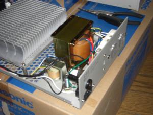

RK-100は、かなり薄型になっています。がわをはずしたのがこれです。
RK-100には、前期型(2005年発売)と最近の後期型で中身がかなり違います。

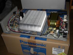

中身をアップ。ヒ-トシンクがかなり大型になって冷却能力がアップしています。
それからアンプのコンデンサ-が3300uF*2個となりさらにトランスも大きくなっています。
同じ型番ですが定価が¥89000から¥98000(税別)にアップしておりますが、
このように中身がグレ-ドアップしております。
