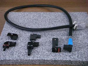

レビンソンの電源インレットが、機器の下部、それも真ん中にあるのは知っていましたが実際目の前にするとなかなか使い辛いですね。
純正は、1.25sqか2sqの2mものです。
市販品を探すとL型インレットタイプの電源ケ-ブルは、フルテックの2sqの1種類のみ。
それではと、自作することに。 部材を探しました。
その①ロビン企画のレビンソン専用L型インレット
その②Schurter(シェルタ-)L型インレット
その③根岸通信製L型インレットと電源ケ-ブル
まとめて見ると
ちなみに満足できる物は、根岸通信のZaC1b。(5.5sq 1.3m 基本は1mで10cm単位でも特注OK) 使っているインッレトも一緒に分けてもらいました。
根岸通信のケ-ブルを装着したところです。(そこの部分を見てください、黒く見えてる部分がそうです)
まず、①ですが、中身が狭すぎて2Sqがやっとです。 接続も基本半田が必要かも。オヤイデのPA-22くらいですね。 この商品は、クロ大好きさんが苦労されて自作さてましたね。
③の根岸通信製は、中身は、①とそう変わらないほど狭いですね。これに5.5Sqがつながっているのが、信じられないです。接続も専用金具か半田が必要かも。
製品版は、いまレビ君に繋いでエ-ジング中なので落ち着いたら中身をばらして見てみたいと思います。
②ですがこれが本命でした。  AETのSCR/AC(以前から新品を確保してました)2sq*4芯ですからいわゆる4sqの電源ケ-ブルになります。 このケ-ブルは、お気に入りでCDPにも使っています。
それにAETに純正の棒端子もかつかつ使えました。
ACプラグも同じくAETのPSE-018HR(純正の丸型端子も使用)
完成したぶつはこちら。少し短めの1m仕様です。
すぐに確認したいところですが、根岸通信のケ-ブルがエ-ジング中なのでその後に確認したいと思います。
その後の音質の変化はまた後日・・・・・・

    レビ君いいですよ。残念ながら音は、アキュより良いかも。
    ボリュ-ムの触感なんか最高です。
    ちなみにBD/HDDなんかと一緒で電源OFFじゃなくSTANDBYスィッチのみ。つまり中身の電源は入りっぱなしです。

    根岸さんでいいと思います。
    でもSCRならもっと良いかも???

    電源ケーブルのインレットの位置も音質上の要件だったような?
    一般的なケーブルは使いにくいですが、今後の使いこなしレポート、お待ちしてます。

    「電源ケーブルのインレットの位置も音質上の要件だったような?」
    そうですね、真ん中の縦に沿って電源関係が配置されているのでインレットがこの位置だと最短距離ですね。
    だからいっそう純正の電源ケ-ブルだと気に入りません。

    ちなみにこの純正の電源ケ-ブルは、我慢なりませんでしたので
    自作してみました。
    by 音楽大好中年 at2010-01-25 14:04

    L型インレットも完璧な仕上がりですね。
    私もオーディオグレードの丸型端子が欲しくて検索したんですが、
    AETのオークションしか見当たりませんでした。
    値段も中々ですね。

    純正の端子は、ヤフオクでしか手に入りません。
    良く似た商品では、通販で逸品館で手に入りますよ。
    値も金メッキ・ロジウムメッキなど値も程ほどしますね。
