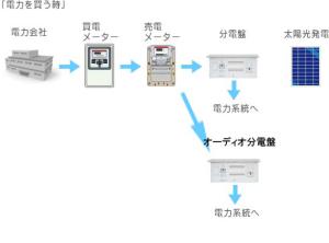

太陽光がどういう経路なのかが分からないのですが、ぐぐると下記のような感じ?
http://xn--9ckaldc9ld2ee7793f5ds3m4f276dqpb.biz/solar/kiki/292.html
ここの画像を拝借して加工してみました。
オーディオ用分電盤の分岐が売電用メーターから来るのか買電用メーターから来るのかは分かりませんが、とりあえず売電用メーターとしました。また交流なので矢印のようにやってくるのかって言われると、どうなんでしょう。
A.買電時

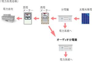

B.売電時1

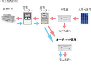

C.売電時2
Aは通常なので問題なさそうです。

Bの場合、オーディオ用にまわってくるのは太陽光発電のパワーコンディショナーからの電気で品質は未知数ですが、特に問題なさそうな。あるいは良い結果になる可能性もあるかも?
Cの場合、オーディオ用には二相交流がやってきそうな。180度ズレたら0Vになったりして。混ざるっていうとCなイメージな気もするのですが果たして、です。それともズレないように同期とってたりするのでしょうか。同期取っていたら今度は波が合成されて100Vの線に最悪200Vが出てきそうな気もします。とはいえ、分電盤が二個なくてもそういうことが起こりそうな気もするので、果たして。
分電盤一個の方がいい場合もあり?
分かりません。
どうしましょうね。

お早うございます。
Cにはならず、Bになりますね。
この場合系統連携インバータのノイズがもろにオーディオ用分電盤に入りますので、電源ノイズ対策は必須です。

Bでしたか。
むむむ・・・安価になんとかしたいところです。
オーディオ用の子ブレーカーにフィルターつけるぐらいでなんとかならないものかと思ったり。
それでなんとかなったとして、分電盤を分ける利点があるのかどうかってあたりが一番の難点です。
