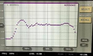

 そこでカスタムに挑戦です。まず右、左単独で計測します。その結果から好みのカーブを自分で作成するわけですが、その際画面にはリファレンスとして左右の平均の分布が画面に出ます。しかしそこを敢えて、特性の良い右にあわせてカーブを自分で作ってみました。
 何度か試行錯誤を繰り返しましたが、低音が出すぎたり、バランスの悪い音になったりでなかなか上手くいきません。それでも根気よく繰り返し、最終的に上記のようなカーブに決まりました。

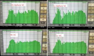

 そのカーブでのヴォイシングの結果がこのグラフです。やはり左の方が横壁に近いせいか低域の暴れが大きいですが、かなり右特性に近づけることができました。いろんなソースをかけてみますと、今までよりヴォーカルのフォーカスがピシッと決まって前に出てくる感じがあり、全体のバランスもいい感じです。低音の増強感も程ほどでかつ深くなりました。ソースによっては出すぎかなというものもありますが、まずまず満足できる結果でした。

    つまらない質問で恐縮ですが、リファランスの画面で目標とする補正カーブを指定すると思うのですが、なぜフラットでは無く80Hz前後を持ち上げ、120Hz前後を下げられているのでしょうか?
    このカーブがお好みということでしょうか?
    byミネルヴァ at2016-02-14 16:26

  6. ミネルヴァ さん
     コメントありがとうございます。最後の写真の上段を見ていただくとわかると思うのですが。補正前の周波数特性がその様になっています。
     フラットヴォイシングという補正法では途中の操作なしにスタートを押すだけで全帯域をフラットにしてくれます。ただ、
    補正しきれない周波数帯もありますし、38でも58でもそうでしたが、のっぺりとしていてあまり良い音にはなりませんでした。
     カスタムにはいくつかの方法があるのですが、今回用いた方法の場合、左右それぞれを別々に測定した後、その素特性を平均した点をリファレンスとして提示しますので、写真上段の左右の中間を取ったような点々の並びが提示されてきます。
     私の作成したカーブは右の特性にできるだけ近づけたカーブとなっています。よってご指摘の通り、80Hzに山があり、120辺りに谷がありますがこれでも素特性よりは大分なだらかになっています。
     お役に立てば幸いです。
    byゆうけい at2016-02-14 19:33
  7. ゆうけいさん、、
    詳しい解説、どうもありがとうございました。
    フラットにするとあまり良い音に感じられなかったのですね。
    その補正カーブだと補正量も少なくてすみ、音質に有利かもしれませんね。
    byミネルヴァ at2016-02-14 21:51
