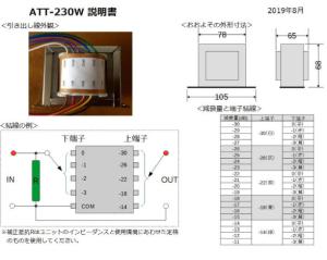

スピーカーシステムに於いて、現在、抵抗器式アッテネーターをお使いになっていて、音質の向上の為にトランス式減衰器の採用をご検討されている方に、この製品をご紹介したいと思います。
Woody&Allen工房さんの製品です。

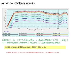

音質の向上と1㏈単位で正確な減衰量が得られます。
製作者さんのホーンスピーカーを実際に駆動し、オムニマイクで実測したデーター付きです。…(*^^)v

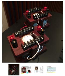

トランスのみを購入(とても安いので驚きました)し、秋葉原で端子台を購入、SPF材を台にして組立配線し、ホーンスコーカー用のアッテネーターとして利用しています。
鉄芯の素材や、巻線線材などの詳細は分かりませんので、直接Woody&Allen工房さんにお尋ねいただきたいと思います。
なお私は6台購入し、うち2台を使用中です。
私の駄装置では、ウーファーに用いているフォステクス FE163EN-s(2台パラドライブ)の能率が93㏈/Wしかなく、ホーンスコーカーの104㏈/Wと11㏈もの差がある為、高減衰率タイプの物を発注し入手した次第です。
それまでの抵抗器2本によるLパッド減衰器とは一線を画する良い音で、TR式アッテネーターの優秀さを思い知らされました。
