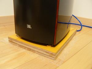

福田屋ボード1号 製作後の音質レポート
2009年02月04日
先日作成しました、オーディオボード「福田屋ボード1号」をスピーカボードとして設置しましたので、レビューを掲載してみました。
このボードの設置する前は、18ミリのMDFボード1枚でスピーカーを設置していましたが、市販のオーディオボードは、所有しておりませんのでこのボードと比較してみました。
①高域、中域、低域の音のバランスが向上した。
②響きが良くなり、低域が豊かになった。
③スピーカの振動板がしっかり振動しダンピングが向上した。
④床への振動が低減され床鳴りが減少した。
低価格で作成できるのでコストパフォーマンスは抜群です。パネコートは、まだ半分残っているのでCDプレーヤー等のボードも作成してみたいと思います。
  1. こーちゃんさん こんばんは
    おお なかなか良さそうですね。
    ちなみに、床との間に敷いているのはスパイダーシートですか?
    byたくみ@深川 at2009-02-04 20:56
  2. たくみ@深川さん こんばんは。
    そのとおりです。パシフィックオーディオのスパイダーシートです。床のキズが防止でき、ボードと床のガタツキが解消できます。
    byこーちゃん at2009-02-04 23:16
  3. 「福田屋ボード1号」結構よさそうですねー。
    オーディオアクセサリーの記事で読んで知っていたんですが・・・
    自作はほとんどやらないんですが、これなら自分にも出来そうだと感じました。でも不器用なので綺麗に仕上がらないような気が・・・
    CD用のボートーも完成したらレポ書いてください。
    byMac_cel at2009-02-05 10:02
