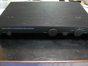

我が家にもA1がやってきた!
2012年10月08日
馴染みのショップにとある中古ケーブルの自宅試聴を
頼もうかと思っていたら、MFのA1が入荷してるのを発見。
購入の方向&自宅試聴を御願いして引き取ってきました。

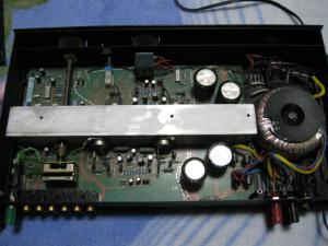

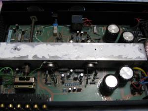

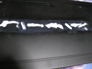

ほぼ購入する気満々なので天板を取り外してグリスの
塗布をやり直す事に。
やはり経年のためかグリスが硬化しててほとんど役に立って
ないし。
とりあえずクリーニングからするかと思って端子や、電源プラグを
ポリマールで研磨。
手持ちのグリスの量を確認すると足りないかも?と思ってビックカメラに
新品のグリスを買いに。
家に戻るとそそくさとグリスを塗りなおしてオーディオボードに
載せて、まずは壊れてもいいスピーカーと接続して動作確認。
無事音がちゃんと出るのを確認して本格的に接続。

    熱伝導グリスですか…。PCと同じですね。

  4. 矢切亭主人さん、レスどうもです。
    買ったグリスはPC用のやつです。
    銀色の部分と天板のフィンとを密着させて、放熱させる
    という感じで、まんま一緒です^^;

  7. A1導入おめでとうございます?
    その昔実家に居た頃、購入を検討したことがありましたが、発熱がすごいらしいので尻込みしたままでした。響きの良いブックシェルフなんかと組み合わせたいところですね。
    目玉焼きができるとか言われてたような気がしますが、どんなもんでしょうか。
    byQ at2012-10-12 23:53
  8. Qさん、レスどうもです。
    A級だけあって、天板は触れないですよ~。
    ほんのり暖かいというレベルではないです^^;
    久し振りのA級(FORTEAUDIOのセパとMFのA120以来)アンプなので
    音の傾向を変えたい時に使おうと思います。
    これ5.5kgしか重量ないので、使うときだけの設置でもらくらくです。
    by4706 at2012-10-13 07:30
