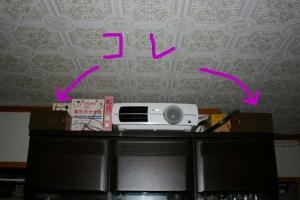

先日AVアンプYAMAHA RX-V771を購入したので、サラウンド環境を構築しました。
このような環境になりました。
フロント:ヤマハNS-225F (5年前に購入済み)
センター:ヤマハNS-C310 (今回新規購入)
リア:ヤマハNS-10MM (ヤフオクで中古を購入)
あ~やっぱり、所詮この程度って感じ。
 スピーカーが増えると、サラウンド感は増しますが、
定位や音像感が低下する気がします。大昔にやっていた、
長岡式のスピーカーマトリックスの方が良かった気がします。
 天井の側なので、反射も多く上から音が降ってくる感じになります。
もう一つはセンタースピーカー自体のグレードですね。
ただ、グレードアップをしようにも、縦幅がないために薄型のこのSPしか置けません。
(スクリーンの下には亀がいるので置けません。)

  1.  >> 「本格的にホームシアターをするには、2chと比べると相当お金がかかりそうですね。我が家は、しばらくはこのままですね。調整で何とかしてみます。 ・・」
     かにぬ-さんは 2chで立派なシステムを組まれていますから 尚の事感じられるのでしょうね。  お遊びと考えれば楽しめますが・・・ 突き詰めると・・・ 厄介ですよ。
     今では、ソフトが立派になりましたので・・・ 遣り甲斐はありますがね (^_^)/~
    byアコスの住人 at2012-04-01 20:26
  2. こんばんは
    書いてありますが、フロントとセンターを極端に離してまともな音がでるわけありません。コレなら無いほうが・・・。
    下に置けないならセンターなしか、フロントをセンターと同等の高さに設置したほうが良いんじゃないですか?
    それとセンターの角度が足りないように見えます。
    あとリアも幅が狭いですね。よく見えませんがリアも少し角度をつけたほうがいいかも。
    それと苦肉の策?でリアSPの向きを斜め横(外側)に向けるのもいいかもしれません。
    そんないい環境じゃないのにえらそうな事言ってすみません。
    bykoko at2012-04-01 20:59
  3. こんばんは
    う~ん…、かにぬ~さん、らしくないですね。
    ホームシアターではセンターSPは一番重要?なのですね。
    一番重要だからそこ、スピーカーグレードではなく、セッティング(設置場所)が一番大事です。
    AVレビューやHiviなどのAV雑誌でも、ここまでフロントとセンターを極端に離した設置はないです。
    中途半端な設置ならば素直にセンターレスにして、
    フロントとリアの4chで試してはどうでしょうか?
    あ~やっぱり、所詮この程度って感じ。
    ステレオでもマルチチャンネルでも、オーディオでそんな簡単にいい音は出ないです。
    でも、かにぬーさんは、ステレオ再生ではかなりの力の持ち主なので、マルチチャンネル再生で、どこを直せばよいかわかっていると思います。
    ただ、部屋の空間上設置が難しいものを、うまく折り合いをつけるのがマルチチャンネルの難しいところです。
    byゆたんぽ at2012-04-01 21:48
  4. アコスさん
    とりあえずは遊びでやるしかなさそうです。
    このコミュの方々の苦労が少し解りました。
    kokoさん
    やはり、離しすぎですね。
    角度は付けられるようにしてみようと思っています。
    リアも少し場所を変えた方が良さそうですね。
    軽めの10MMなので工夫すれば何とかなるかも?
    ゆたんぽさん
    センターレスに戻すかもしれません。
    いやぁ~、マルチは難しいですね。
    2chですら、ベストポイントが見つからないですからね。
    ただ、我が家の場合、マルチでは設置が限定されてしまいます。
    皆様、
    ボチボチ、設置を工夫していきたいと思います。
    byかにぬー at2012-04-01 22:00
